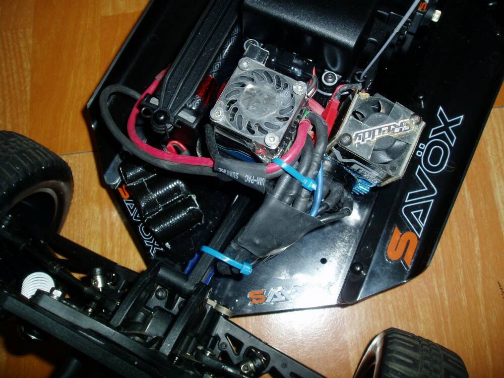

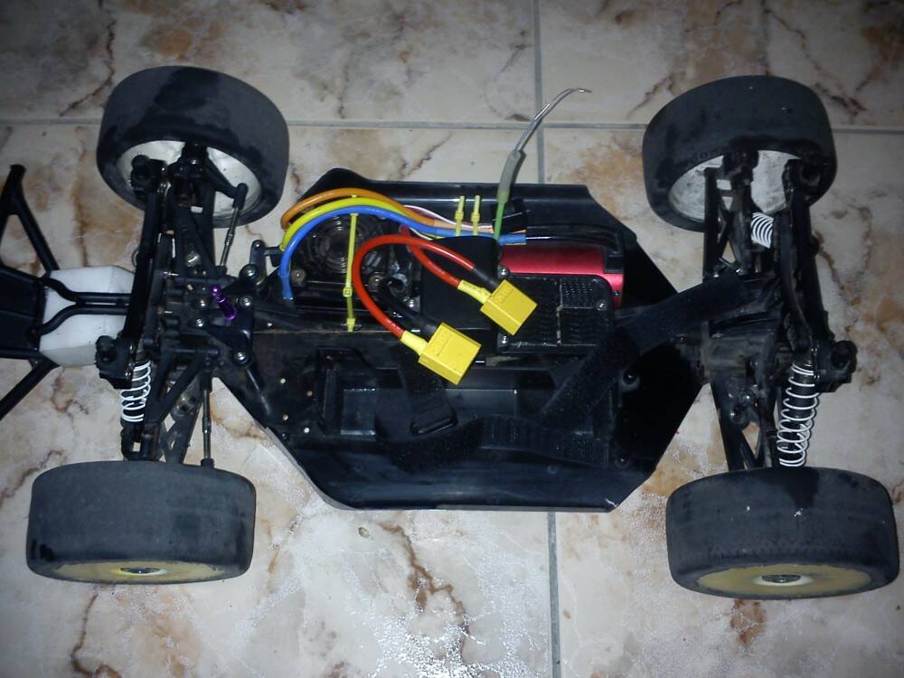

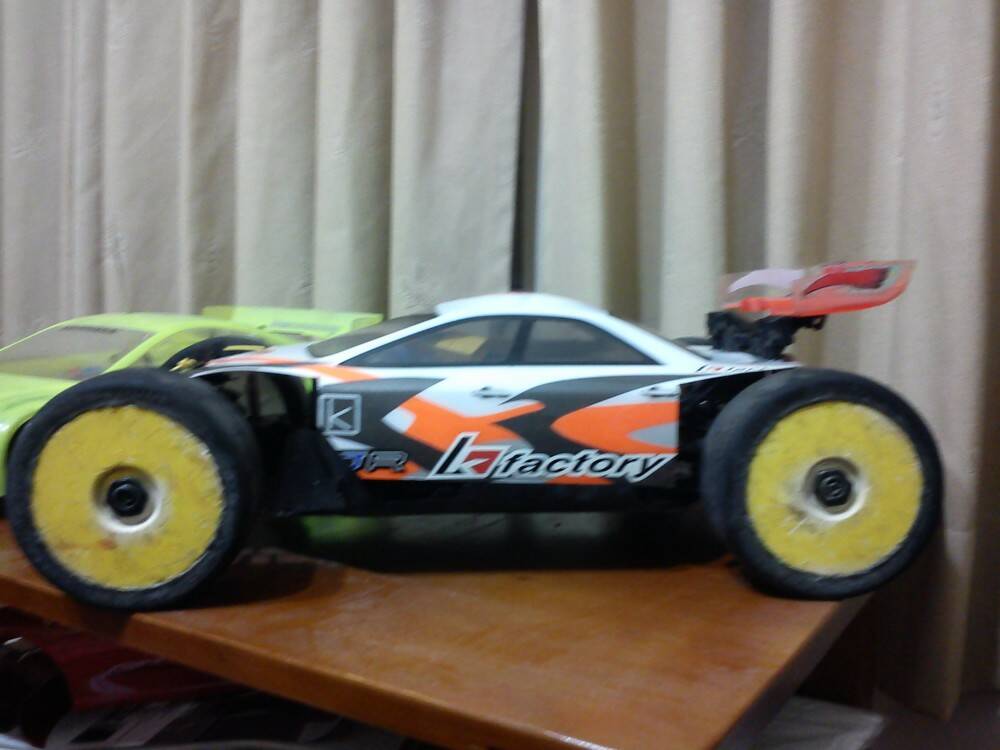

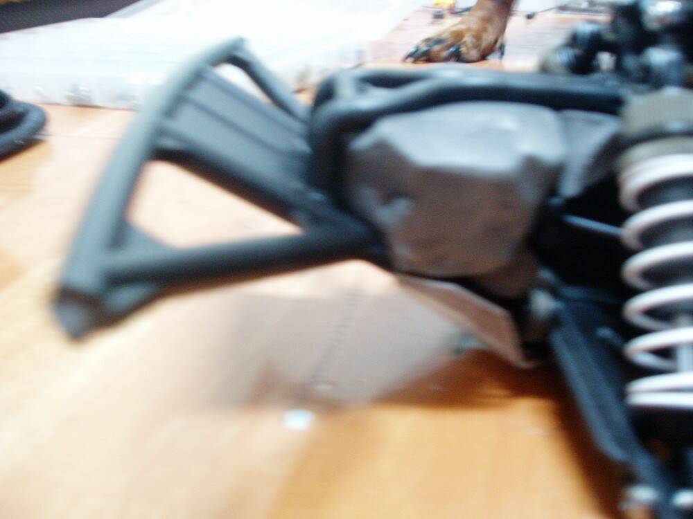

我之前電變跟電池端的接頭都是用一般的T插    但是常常行駛後發現接頭燙到不行   所以這個月領錢後就打算把所有接頭換掉   當時考慮換XT60   但是我在網站上發現有更好的XT90  後來去模型店看實品發現XT90不會大很多   加上價差不大    所以就都換XT90   昨天晚上換好後   今天去跑就好很多   不僅電傳輸阻力小很多   也不會耗費電能變熱能   整體更有效率     另外   因為我是買二手的車體   當初就發現避震器有漏油的現象    雖然沒很嚴重   但是還是買了新油封換一換也順便換稀一點的避震油     之前彈跳感太明顯    今天好很多   反而我現在還比較喜歡現在的設定     之前有看到車友改1/8越野車殼上去也還不錯看    我上網看似乎鴻諾1/8引擎房車的殼可以套用    所以下一步就二選一來改看看     另外跟鼎騏科技蔡老闆買的S8S馬達明天應該就會到了  這顆是1/8房車用  3650KV 又支援4S   放在SCRT上應該速度很不錯!!!我很期待!!

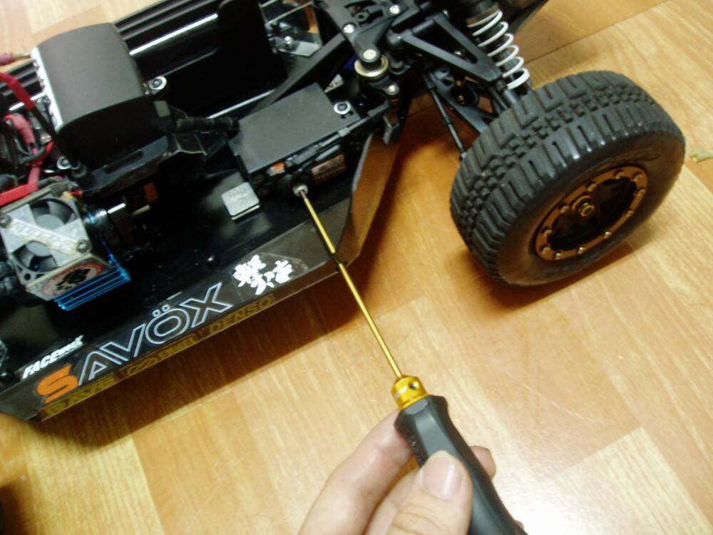

 樓主| 發表於 2013年1月7日 10:32 PM | 顯示全部樓層
剛剛晚上沒事利用之前E4的舊車殼改裝一下   想把車殼再壓低點   所以我後面車殼固定是從下面扣的    現在這樣很一敗了

好漂亮的式樣!
原來還能這樣裝!
電變換到右前方會不會左右不均重呢?
