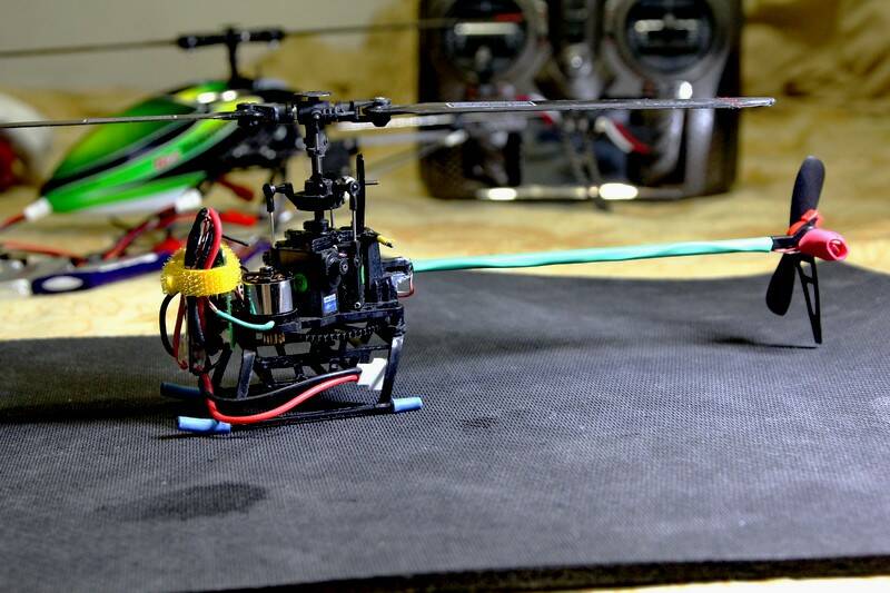

或許可以考慮使用熱縮套包住尾管
便不需加長尾馬電線來纏繞尾管了~
另外若是原廠尾馬座
7mm的綠蓋及粉紅蓋將放不進去
不想換的話要把尾馬座切開再束起來(有點類以板上分享舵機擺臂切開預防掃齒那樣)

7mm馬達 有25cm長線版,只需要把插機板的插頭銲上就行
之前是買一米長實心方碳纖管請賣家代切13公分一段和&MM尾馬達座(6MM馬達座切開塞7MM馬達很容易把座摔壞),線在尾桿下拉直再用透明膠帶固定就行了
