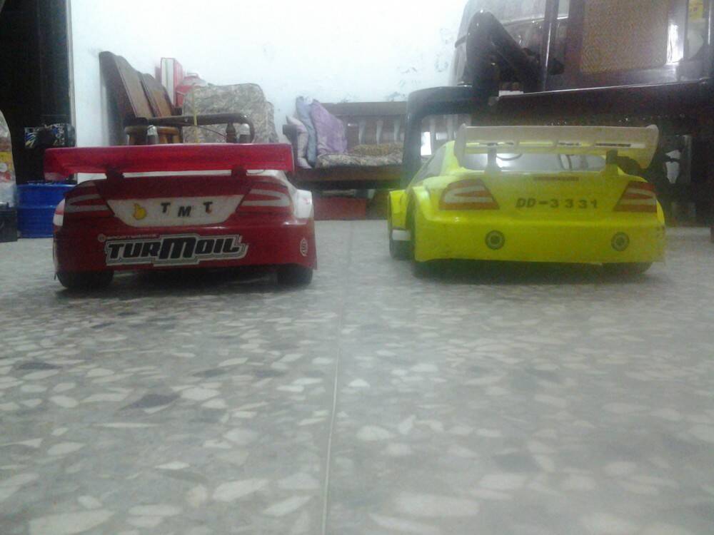

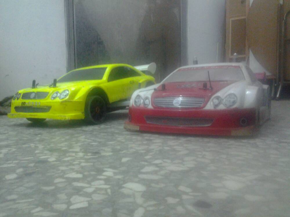

謝謝你的欣賞.不過還不滿意.現在在想你說的前後差速器油星點死的方法
甩是可以甩.轉向就差多了.不像你的轉向不錯
房車殼以上去.是賓士的.另外還有麥拉崙
現在再改裝另一組輪胎.是油類是矽膠材質下去改裝.等試車情形看好不好

油星齒輪你可以先別點死.我有爬過文好像有聽過有用衛生紙塞~不過你的游星齒輪構造我或者我也有試過用灌120000wtg矽油....效果也是不錯.只是沒點死來的好~但是我還是覺得點死比較單純.~因為我只想玩甩尾...我的轉向角度有調整過(讓轉向角度大一點)~你的應該也可以調吧!!!我用的遙控器是    三華MX-A~改天在PO用車床車出來的橡膠輪胎...但是還是感覺水管胎比較滑...齒輪也比較不會磨損這麼快...
