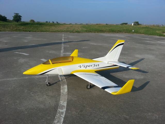

富力鋰聚電池14.8V2600mah35C~70C *2    放140A應該沒問題

我也做好了一台、不過因為升降舵動作不是很順暢
一直不敢試機、1w30可以撐到140a的電流~這要考慮一下
我的是用ARC 2858-1 70mm金屬風鼓+6904槳 5s-3300mah電池
全速約估落在80A、可以提供你升降伺服器的做法嗎~~謝謝

升降舵拉桿整隻用電鑽帶動上點油轉一下直到順暢    還不能解決那可能整跟拉桿包括膠管要取出重作    ARC 2858-1 70mm金屬風鼓+6904槳  推力多少

如果以 14.8v 2600mah 兩顆併聯就不會有問題, 先前看錯了, 以為你只用一顆 14.8v 2600mah,
不過以 140a 這麼高的電流, 用 5200mah(兩顆2600mah), 也是2分鐘要落地才行
比較好奇的是電流 140a, 怎麼會選用 120a 的電變呢?

露天購買馬達時規格表  注明max125a   才會選用RC無刷電子變速器120A       實際測試高達140a      不過這棵RC無刷電子變速器120A      地上全車30秒(夾式電流表)140a沒問題

推力多少我是沒有實際量測的數據啦
一般都是裝機裝好、再用手恃機翼測推力~~呵
感覺對了就上、不對就下次再來
