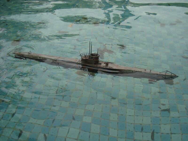

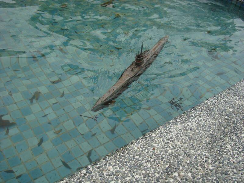

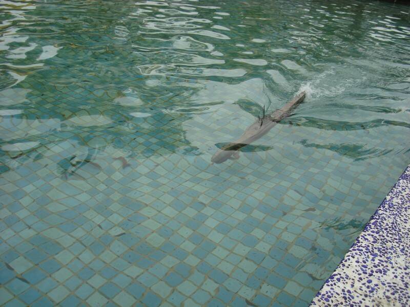

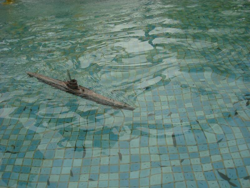

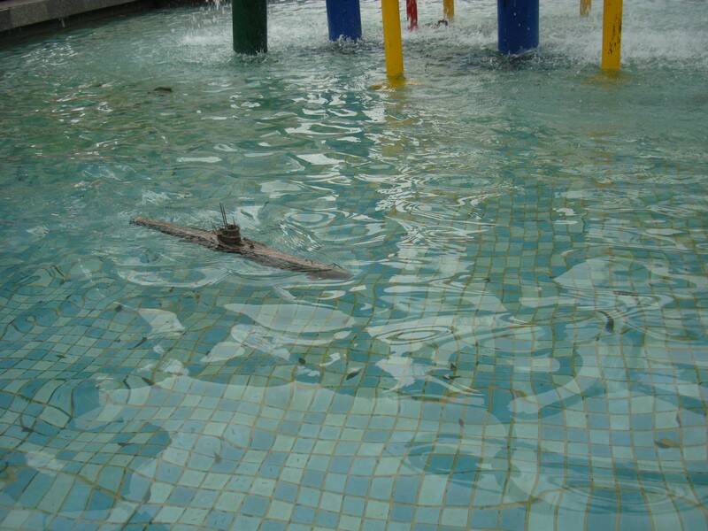

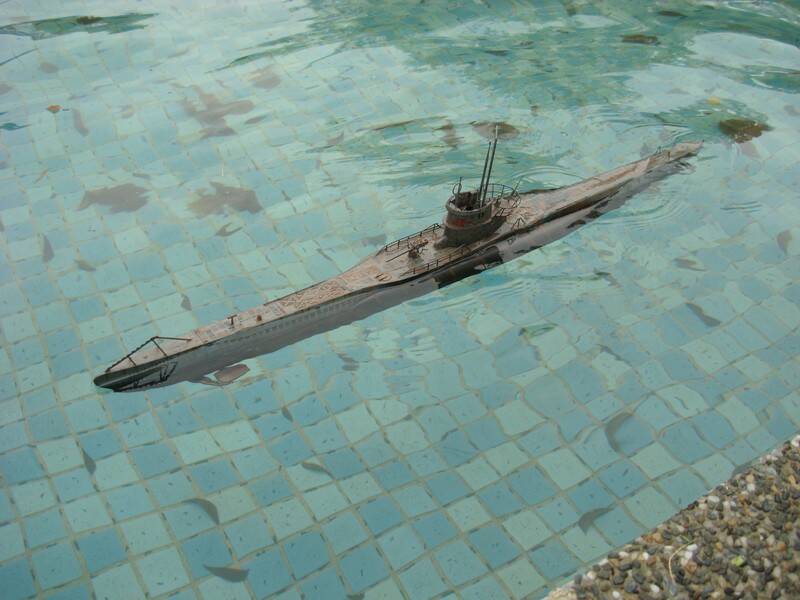

 樓主| 發表於 2012年11月24日 06:14 PM | 顯示全部樓層
首航
首航算是成功了...
唯一的遺憾是無法靜態下潛
等有時間再來慢慢研究吧~
謝謝各位~
打完收工~謝謝觀賞
打完收工~謝謝觀賞
 樓主| 發表於 2012年11月24日 06:20 PM | 顯示全部樓層
回復 38樓 7871497 的帖子
報告7871497大~
當初只是想這樣會比較好施工...其實上面是還有空間...
要再改wtc工程太浩大了...我想等有時間再來慢慢研究囉~
