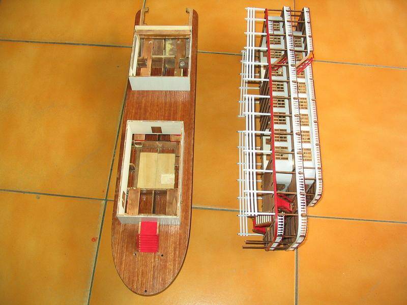

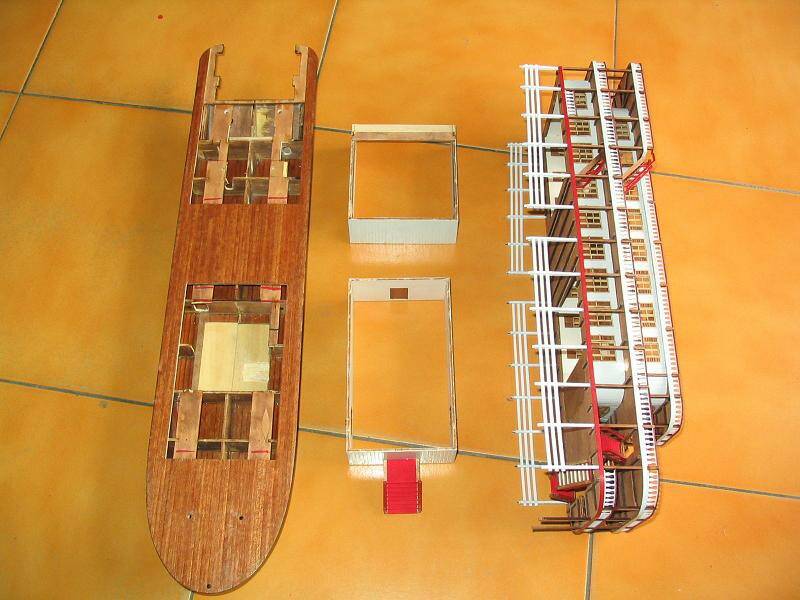

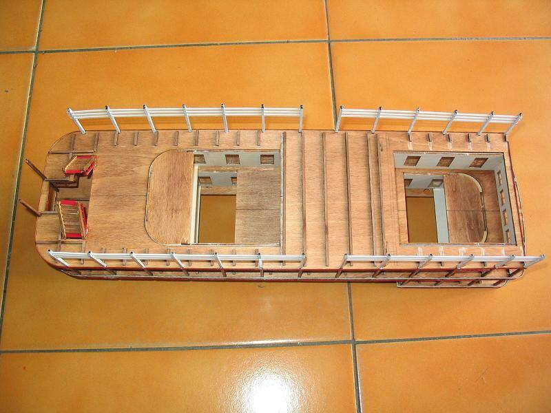

閒置了一段時間,
不考慮那麼多了,

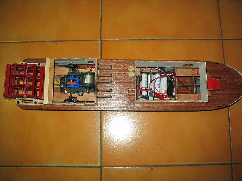

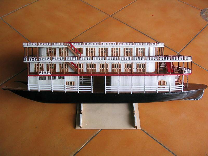

甲板固定,否則啥也不能做,
船體分拆為三段,
方便維修,充電及搬運,
能否下水再說吧!

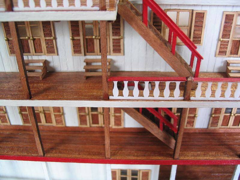

樑柱的設計剛好可以卡住主甲板,
甲板底下的橫樑可以卡住主甲板船艙,
三段結合後上層基本上是不會移動的,
除非船翻啦!
船殼太淺了,才2.5cm高!

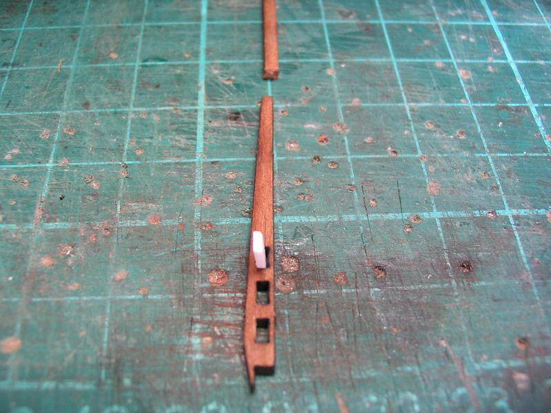

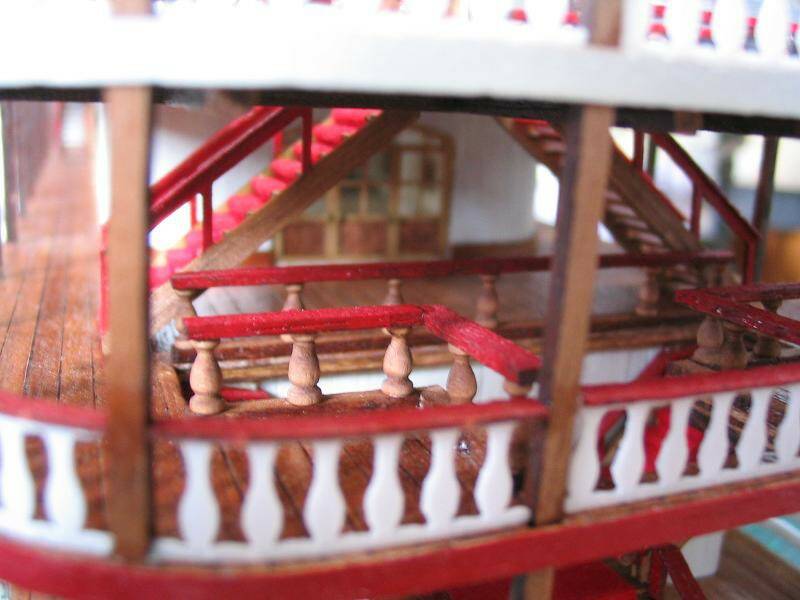

主甲板樑柱與上層甲板的樑柱不是一整根,

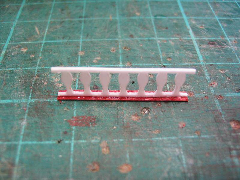

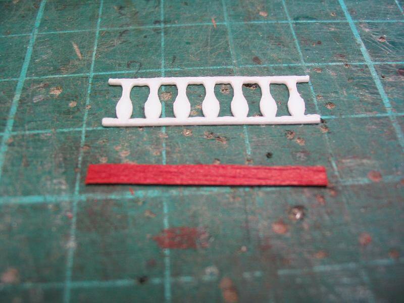

三條樹脂橫條穿過,
補強固定了主甲板樑柱,

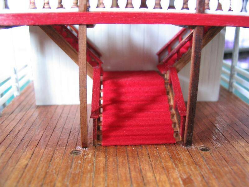

樹脂的欄杆及施工,
樓梯及欄杆,
目前就這樣,
空檔繼續做欄杆及其他東東!

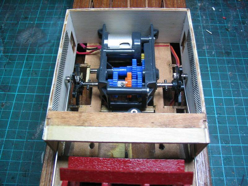

終於在狹小的空間內弄好了輪傳動,
齒輪聲音蠻大的,
95%裝上,浴缸試跑了一下,
水線很接近甲板,
想要在水池跑,
一定要挑個無風無浪的日子,
繼續搞舵!

難怪你要那麼多伺服擺臂!
這樣轉起來很有fu啦!
齒輪多塗些黃油應該會安靜些,不過跑起來加上這聲音還很搭捏!

輪傳動四個,舵三個,
輪軸座空間太小,
用銅片做了兩個,
等你來補充庫存!
