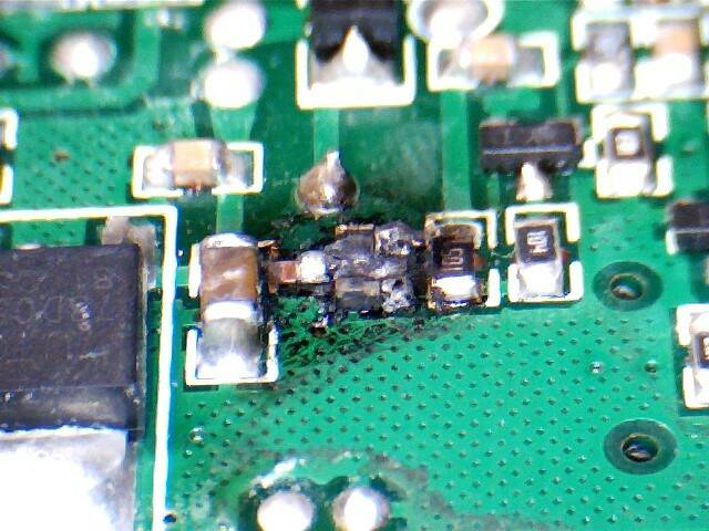

求救....Devo8 無法開關機...

关不了机,那么就得送修了,电源控制部分那个1欧姆电阻(用于延迟关机)是个糟糕的设计,我以前用devo7就烧过,也听说过不少的类似案例。

感謝S大....可以拍照片,那顆電阻位置(編號),我可以自己換...給它換個大瓦數1/2-1/8w夠嗎?

IMG_0187.JPG 这个图中最显眼那个电阻(阻值标识棕黑金金)就是关机时承受电流最大的原件,原板这个是1W的,所以用1/2w替换的肯定不行。您可以用万用表量一下是否开路了,如果开路可以直接用一根粗铜线或者多股线直接连上,然后看看是否正常开关机。
我的devo7之前就是关机无故烧了这个电阻,用铜线替换可以开机,但是却无法关机,后来发现连串联的另一个原件也同时烧了,最后只能返厂修好。

感謝S大....明天拆看看如果燒掉了..就去買個3-5W 水泥電阻試試...

我的 DEVO10 也燒過,但症狀是無法開機,用電表量發現1歐姆電阻已斷路,就用1W繞線代替,開機結果還是沒用,因為開關電源的mosfet燒了,結果拆3A電變的MOS來換才修好。
現在已不知是MOS先燒還是換了大電組才讓MOS燒掉,結論是:用原來規格就好,或許這是一種保險措施。
