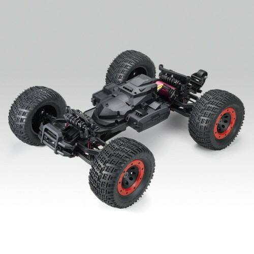

看了大大的改裝分享,才想到雷虎近2年的車還特地做了上蓋把整台車封住(圖一),至於新出的E-MTA先不論是好車壞車至少在防塵上應該是目前OFFROAD車的第一名(圖二),除了馬達本體外露其他全部包緊緊,雷虎應該算很認真在防塵這一塊吧?不過封太緊不能散熱,封不緊又沒有防塵效果,這真的是兩難呢!

取自雷虎官網!
取自雷虎官網!
取自雷虎官網!
取自雷虎官網!
