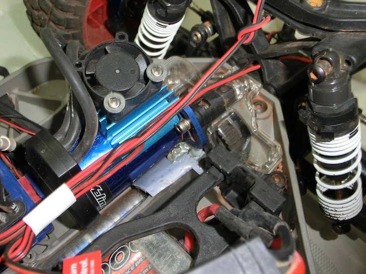

yada大大,我就是幾個月前跟你在Mobile01討論Slash改1/8輪座的那位Slash車友
當時還好有照你的改法,避免掉更嚴重的問題
不過因為當初手邊沒有魔鬼沾,所以中軸前段口就沒有用魔鬼沾封起來
結果這次去紅土球場跑的時候,土整個從中軸前口灌進去
先把中軸後段接大齒軸的那個培林先搞掛
培林掛了之後卡死不動就跟著中軸一起轉,因此培林周圍就被磨出一大圈空隙
然後中軸的土就開始穿過這些空隙進入齒輪箱
當我發現怪聲把齒輪蓋打開,才發現齒輪箱被砂石淹沒了
還好發現得早,主齒與馬達都還沒受損
這兩天我花了十幾個小時,再把Slash整個大改

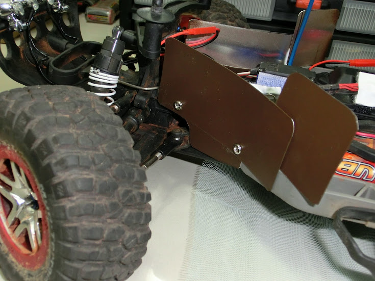

之前我也有照你的建議在前輪後伺服兩側的車體加裝兩片擋泥
很有效,但是因為我當時沒加裝風扇,這兩片似乎把風都擋住了
導致馬達跟電變過熱的太厲害,後來我把那兩片拆了,結果導致現在車艙內被土石填滿了
如今我再次大改,也加裝了馬達電變電池的風扇
因此那兩片擋泥也裝回去,而且增長加高,順便也往下延伸,把下面轉向那塊也蓋了2/3起來
中軸前洞這次當然也用魔鬼沾塞滿,希望有效
中軸後段的洞當然是一定要封住的,順便加點熱融膠,把牙籤大的縫也都封死
很奇怪的是,我買的透明齒輪箱蓋,側面的地方竟然被我發現有1mm的縫蓋不起來
不知道是我車體變形,還是那個蓋子品質有問題總而言之,先用膠帶貼起來
不過現在真的讓我擔心的是,中軸前段連接前傳動的那顆培林
完全沒有防護,暴露在砂石下
而且這個區域不是轉向,就是傳動,我想不到方法幫他做保護
最後,還加了一層網子,擋石子
多一層保護,盡量減少造成傷害的可能
順便加個大燈,看起來爽一點

 樓主| 發表於 2012年11月20日 07:42 AM | 顯示全部樓層
昨晚下去跑了
我罩在上面那層網子,沒兩下就掛了,就像被颱風吹爛的魚網,只好先拆掉
外觀看起來很糟,不過沒聽到異音,推測內部情況應該不會太糟糕,昨晚沒時間檢查,今晚再來看看
電池上面的風扇效果似乎很有限,跑完後電池還是燙到幾乎無法赤手拿,一定要等他冷一下才行
前面那四顆很帥的原廠燈,原廠用串聯的似乎是要給3S用的
我用7.2v鎳氫油門按到底,那四顆燈就熄了,只有中速以下燈才會亮
看來這個要改一下,不然車子一衝出去燈就熄掉還蠻掉漆的 XDD
