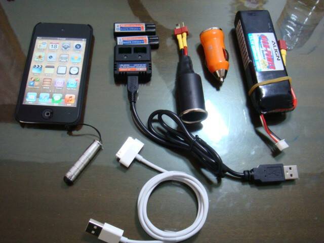

樓主: Losa
有鋰電的大大請進來

其實我覺得何必訂製?3S鋰電池,隨便在露X搜尋關鍵字"車用 USB 5V"就可以找到許多車用點菸器的充電座,輸出乎都有5V-2A,或者一般五金材料行--順X3C店都有賣,再將該車用USB充電座拆開,再輸入電源端位置看是要焊上T插--JST插-XT60等轉接頭,再適合不過了!該圖是小弟隨便在露X搜尋到的類似產品,便宜的甚至百元以內就買的到!不貴到是真的!
應用圖示如下,或者您購買的車用USB充電器不想分解重焊電源輸入端的話,材料行也有販賣點菸座的接頭,DIY一下就OK了!
不過!因該車用USB充電座沒有電量殘餘檢視功能,若要使用3S鋰電當電源的話,得另外購買測電器,隨時監控電池電壓,以免過放!

發表於 2012年11月12日 09:31 PM | 顯示全部樓層
回復 16樓 sevenstar 的帖子
我的也是這樣用,出門帶一顆就用到翻,超方便!
 樓主| 發表於 2012年11月12日 09:52 PM | 顯示全部樓層
mini充電器,可依個人需要,增設低壓停止功能。
