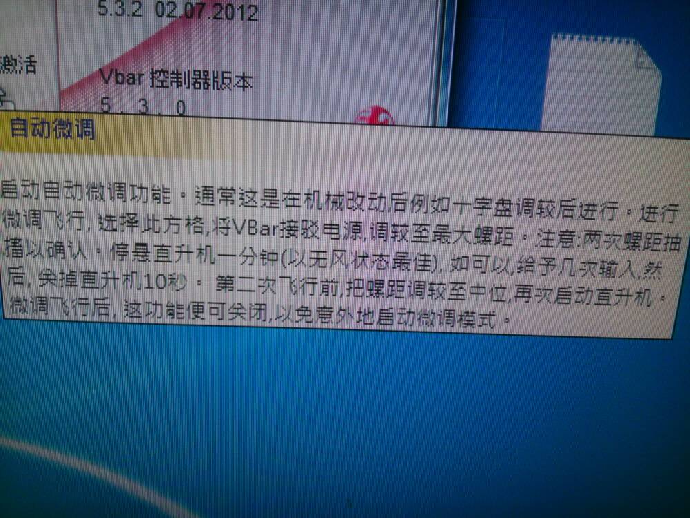

我一直以為 自動微調完後 要斷電才是學習結束  原來是油門拉到底就結束
它所說的第二次飛行前把螺距調到中位 因該是提醒注意油門位置的安全提醒 怕有意外  不知到是不是這樣 原文看不懂
翻譯又怪怪的

基本上只要為負螺距, 自動微調就會停止.這在 VBar 101 影帶裡有介紹.
而調好斷電, 等10秒是一個安全時間,讓你接上電腦檢視 Vbar 寫入資料的結果.看右邊是否為綠燈? 如是,表示 VBar 自動微調介入的時間足夠. 不過, 其實只要機體重心OK, 在自旋不會偏移或晃動.也就不用自動微調了.

補充說明,
第二次飛行前調至集體螺距中立點再送電,是為了不要進入自動微調模式.
這樣就可以試機看中速自旋是否精準, 如不行再重覆自動微調步驟.
而 Pro 版自動微調功能是可以關閉的, 所以最後一句才說建議關閉, 以免誤入自動微調模式.
而以集體螺距為+-12度的例子來說.自動微調介入的條件為.
1.集體螺距在 -2 ~ +8, 所以我用+2度起飛是為了防呆.
2.搖桿沒有輸入的時間 > 0.3秒.
