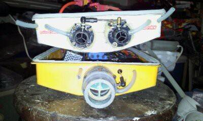

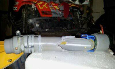

cen水上摩托車噴桶已告一段落,這次再接再厲替小噴噴搞個28mm的水管桶,
這次有後支撐軸承                                                               加十字片
噴桶組裝完成圖                                                                 底部圖片

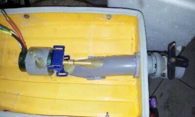

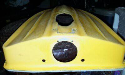

小噴噴重新挖孔

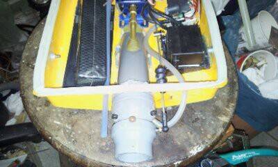

假組合一下                                                                        完成
跟雙噴桶比較一下
