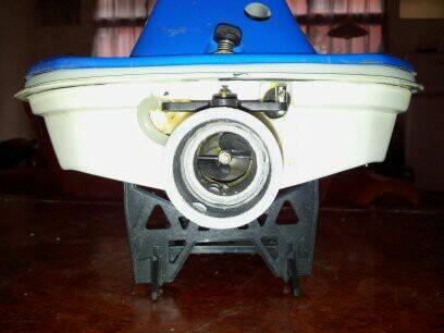

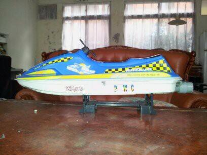

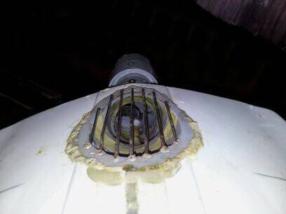

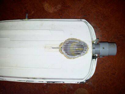

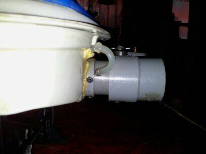

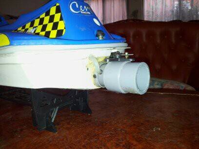

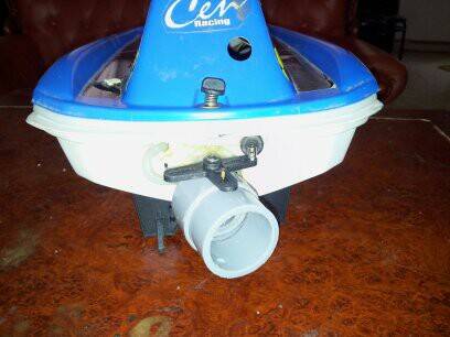

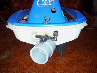

感謝各位大大的無私建議,目前改良版本已經初步完成,吸不到水最大問題應該再於入水口過小,以及噴桶過高無法浸到水中2/3以上,入水孔擴孔,以及把噴桶高度降低後,吃不到水問題已改善............謝謝大家
今天在浴缸的測試影片,11.1v+3674-2000kv

發表於 2012年11月13日 07:44 AM | 顯示全部樓層
聲音聽起來好像有些地方沒潤滑到,還有螺旋槳的重量不平均, 造成偏擺震動的聲音很大哦!!

如果有裝大師說的"整流片".就會發現有.....
集中.托高的功能.....喔!抱歉...廣告看暈了.沒托高功能但...水柱是會有增遠.又集中啦

發表於 2012年11月13日 10:11 PM | 顯示全部樓層
聽聲音需要後軸承  在筒內由軸套出軸到槳有段距離
槳打水反做用力  會讓軸型變, 打到筒壁
需要後支撐軸承  9,7,15  整流+後支撐軸承
加油!
