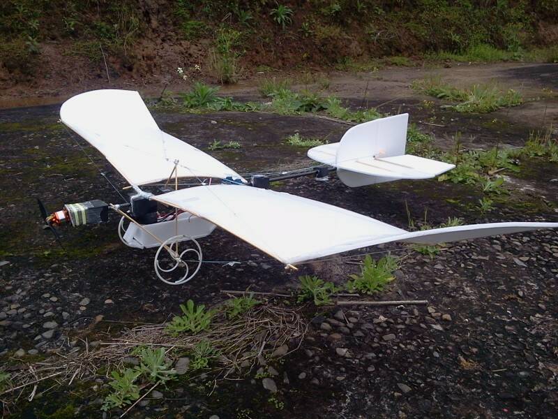

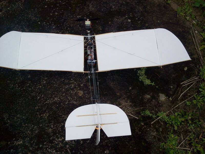

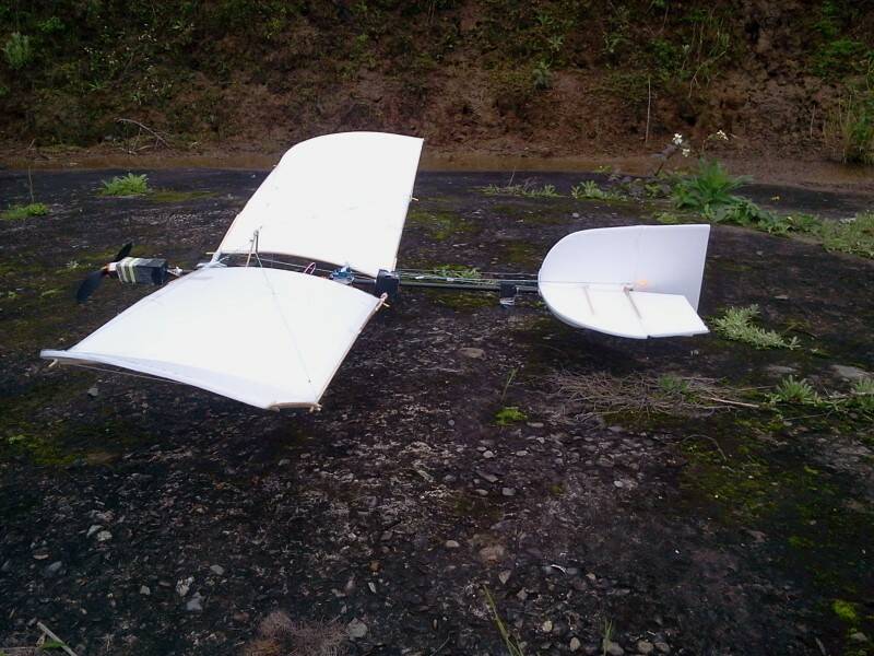

bleriot ll   是室內機
自己diy 一台用5mm 珍珠板加竹籤
不過慢慢飛  沒風時室外好練習機
2204馬達1500kv   20a電變  7.4v 800mah   8*4槳  9g server

獻醜了  不過田邊小平台,不是很平也可以起降,意外
自己diy 可以飛上天  很有成就感
