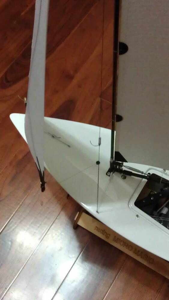

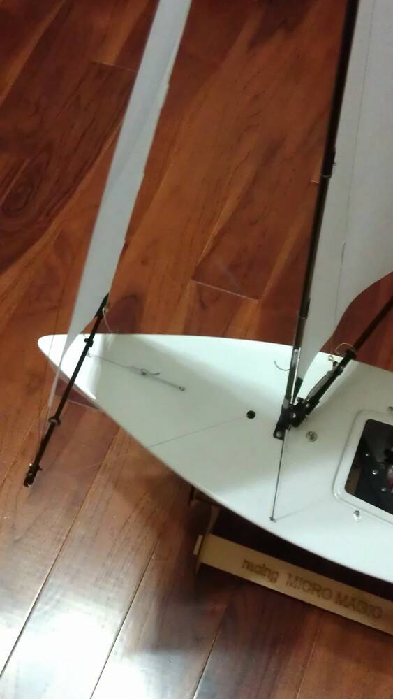

小弟今天再次調整, 目前的結果還是一樣伺服機行程100%前帆設定開帆角度80度時, 收帆時前帆只能收到40度左右但是如果前帆收帆時控制在10 ~ 15度時, 前帆全開的角度又不到80度, 請看附件. 不知道是哪裡出了問題? 主帆的部份則是不受影響
不知道是哪裡出了問題, 還懇請有經驗的前輩指點, 謝謝!

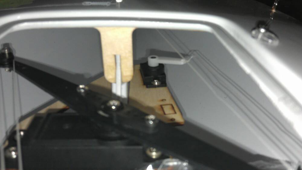

找到問題點了!
原來是前帆拉帆索原廠安裝有誤, 前帆拉帆索由前帆微調的伺服機擺臂下穿過, 而非原設計要在擺臂上方,導致前帆拉帆時, 帆索勾到前帆微調伺服機的擺臂, 同時, 也因為這個問題, 前帆拉帆索在拉帆擺臂的帆索導輪處呈現交叉的現象, 收帆時帆索無法拉到位.
我買的是RTR, 應該是原廠組裝上的疏失, 左岸工廠的品質仍有待加強......
以上經驗分享. 週日下水進行二次調整!! 希望能夠跑出應有的水準!

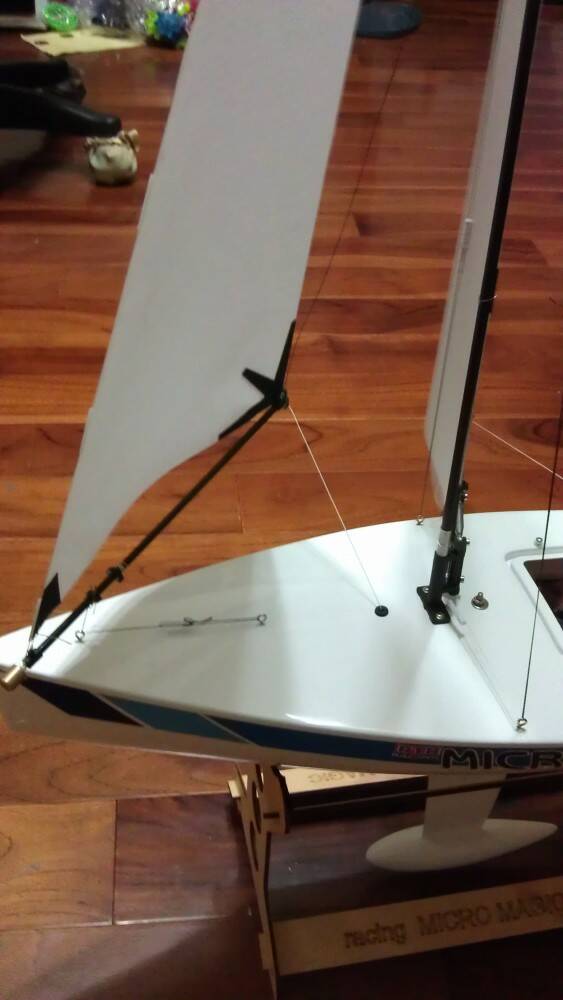

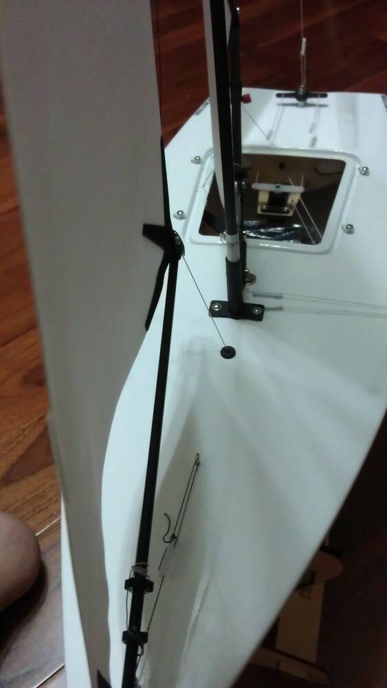

前帆橫桿有一個可微調拉帆索的固定器,如圖:
紅色圈那個固定器的線看起來好像纏到橫桿?固定器應該可以前後移動的。
我的Racing 版是這樣:
正確調整後,主帆與前帆關、開角度約應屆於10度~80度。
根據原廠說明書,控帆角最小角度:前帆10-15度、主帆2度。
換句話說,前帆要稍微比主帆放開一些,主帆才吃得到風。
控帆角(sheeting angle)愈小,愈能迎風航行,但船速會愈慢。
[ 本帖最後由 flyerboy 於 2012年12月8日 09:13 AM 編輯 ]

開箱的時候, 就沒有看到這可微調拉帆索的固定器, 應該是工廠漏放了, 所以目前是先將拉帆索的下端綁在前帆橫桿的前端,再找看看有沒有類似的固定器. 不知道您是否有建議的替代品?
紅色的部份是連結到伺服機的拉帆索的固定扣, 因為照相當時, 控帆角還沒調整到位, 不敢隨便將線裁短, 擔心如果裁過短後, 如果角度不對, 線不夠的話就無法補救了, 原廠的設計在上甲板黏合後幾乎不可能進行這條拉帆索的更換. 小弟會先依您提供的角度進行調整後, 再來裁切這條線
再次謝謝您提供的資訊!!
