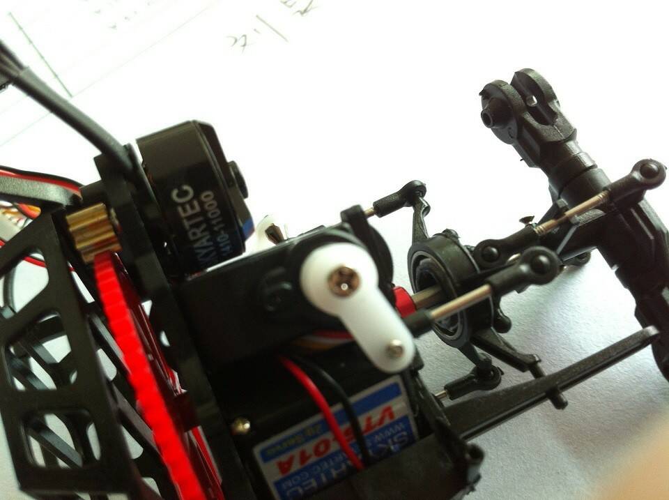

今天好不容易等到庫X出貨到府, 開箱立馬察看腳架/馬達間隙, 嗯, 腳架沒斷, Servo上沒刮痕(或許晚一些拿到也不錯?), 試過對的到頻, 馬達會轉, Servo會動, 就放心賞玩了...
重量量測:
BL全機(不含/含電池)
42.16g/50.16g
(有刷全機含電池50.72g)
(Z大的無刷Mini CP不含電池重約39g)
黑色/彩色主槳
2.22g/2.39g
(黑色主槳重與有刷相同)
主齒拆不下來, 故金屬主軸/固定環未量測/更換
機殼安裝:
如同有些飛友一樣, 小弟機殼一開始也是裝不起來, 只好在原先固定孔後約1mm的地方加開固定孔, 並將電變斜角擺放後才能將機殼裝上.
再又, CZL大有提到馬達線儘量不要折, 不然易斷.
(5iMX上飛友加開孔圖)
(機殼固定膠圈易斷可到官網買WASP 100用的來替換)
馬達/主齒齒隙調整:
馬達退到最後面(螺絲溝槽最後面) 才得到較滿意的齒輪間隙, 不確定9T銅齒換上後的齒隙??

A.發生無刷第一次舵機亂掉(亂偏)
B.一直有極微小的振動, 在電池快沒電時特別明顯, 剛好拆下螺距拉桿 [ 綁尼龍線, 先前偷懶沒綁 : ) ], 量了一下有些微差距(0.15mm or 0.2mm 忘了??), 轉半圈拉桿頭將兩邊調至約0.02mm差, 試了兩顆電池, 小震動沒發現了, 目前螺距拉桿長21.98mm.
#0531-2
今天偷閒測機, 約飛了廿顆電池, 早上與兩位W大討論舵機亂掉(亂偏) Case後, 就不太順了, 發生了約五次亂偏的狀況, 損失尾槳*1.
覺得實在太頻繁了, 又回頭重新查看看...
1. 天線居然給我跟螺絲鎖在一起...Orz
=>當初這只有檢查機板是否搖晃, 然後就去關心馬達線的走線是否會折到...
2. 電變使用橡皮圈固定
=>此處會壓到Servo頭, 有機會晃動而產生接觸不良
=>以玻纖膠帶鬆鬆的固定, 確保Servo頭/線不會被壓到電變與機板中間有馬達線及連接線當緩衝.
=>已試過兩顆電池, 會再繼續觀察下去...
=>目前記錄:35顆亂偏兩次=>歸類為與有刷NANO一樣的老症頭...... 蚊子血/飯黏子
(0602:4顆/0603:7顆/0604:6顆, 第四顆偏一次/0605:8顆/0606:8顆, 第5顆偏一次,有救回來 )
再又, 本來想測一下新機身Servo固定牢靠度, 這幾天玩下來Servo固定已有虛位產生, 還是乖乖上迴紋針加固Servo.
