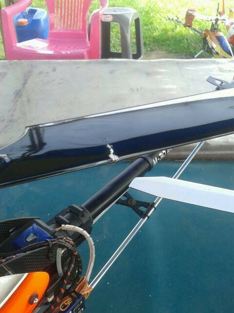

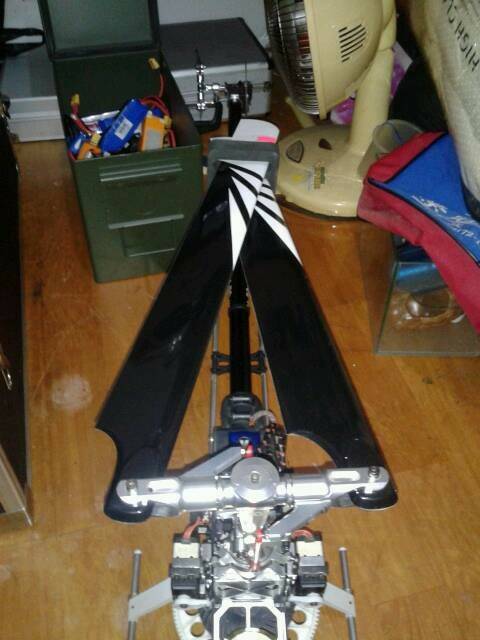

發表於 2015年7月18日 03:26 PM | 顯示全部樓層
今天朋友換上全新獎
試飛結果
依然爆獎
說明一下之前說的狀況
其實第一次維修回來後
換上的是B朋友借他的RT獎(那對槳B朋友也是裝MD6飛好一陣子了)
飛幾趟後就爆球頭扣~~所幸槳沒事朋友趕緊還人~免得爆掉要賠
這次第二爆
原機主知道他沒槳試
拿來一對GT4
一槳幾趟後爆球頭扣
且槳也爆掉
這是第三爆
朋友不信邪~~槳黏一黏隔天在上
答案是~~~再爆
這是第四爆
公司要求寄回~~我朋友也寄回檢測了
公司傳回一次試飛的影片(很驚險的熄火降落)
寄回來後鵬已也怕了~~不敢上好槳去測
因此~~第五爆
朋友上網研究半天
又檢查到墊片讓橫軸沒緩衝
因此改回剛拿到機子的墊圈(較軟的)
結果今天早上傳來照片
第六爆發生
雖然原廠有回傳試飛影片正常
但是只有一次
這台機目前約飛五趟內會報一次
不是每趟都爆
再者原廠回應因
因未熄火降落轉速慢倒置震動後陀螺過度修正而爆扣
朋友爆槳時都是離地前跟降落後?
跟熄火降落何干?
難道此機不可熄火降落?
(這只是避開問題而不是解決問題)
如真不能熄火降落是否請原廠公告貴公司的機子不得熄火降落
目前繼續尋求解答
希望有人可以提供可能的解決辦法
讓機主有方向去測試
質疑是槳又問題的人可否請您提供良槳試飛十趟
不爆槳與否~~十趟後即將槳回給您(如爆講就還您爆掉的槳)
如無法提供者請勿再說槳有問題
謝謝
