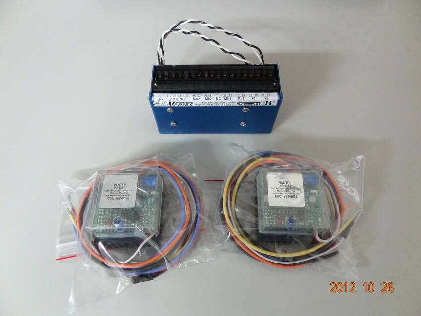

 樓主| 發表於 2012年10月26日 08:15 AM | 顯示全部樓層
原帖由 Change 於 2012年10月26日 12:43 AM 發表
Vantec RDFR22 是不錯的選擇。能夠只用一隻遙控桿控制前進/後退和左右轉向﹕
http://www.vantec.com/RDFR2xManualPOST2008.pdf
有志一同。
發表於 2012年10月26日 11:13 AM | 顯示全部樓層
回復 7樓 copter 的帖子
請教 Copter 兄照片裡 RDFR22 下面兩個似乎一模一樣的產品是什麼?
 樓主| 發表於 2012年10月26日 02:17 PM | 顯示全部樓層
原帖由 Change 於 2012年10月26日 11:13 AM 發表
Change兄,您好,
這兩組是 Vantec 編號 " RET4211H " 單馬達有刷電子變速器,
以前有買過一組,給砲塔馬達專用的,使用起來很合適,
這次又買了兩組,這個月剛寄到的。
發表於 2012年10月27日 06:58 AM | 顯示全部樓層
copter大
用戰車巡"田水"真是讚....
有時候真的多花一些錢可以省很多麻煩...
但還是要有錢...
 樓主| 發表於 2012年10月28日 01:16 AM | 顯示全部樓層
Change兄,您好,
有關 Vantec RDFR22 有兩點技術問題想請教:
1. RDFR22 控制盒上沒有旋鈕可以調整中立點,只能靠遙控器上的微調來設定中立點,是否正確?
2. RDFR22 控制盒上如您照片所示的最左邊兩顆小旋鈕,說明書上標示為馬達電流限制,您是否有調整過,
是否只針對有加裝繼電器時才有使用到?
以上兩點,謝謝 Change兄 的回覆。
