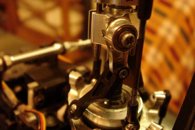

改裝無平衡翼後阻擋環在測試時所有的動作打到滿舵,還是會有一點點卡卡,雖然我們在飛行時機乎是不會全部滿舵,但這樣還是不完美,而且在換主軸時尚需仔細安裝阻擋環(或熱縮套管)位置還是有點小麻煩;
在努力用力思考後終於有了兩全的處理方式,就是使用熱縮套管(如相片)大略的長度剪一截隨意裝上讓他可自由移動........完美。
這個部份的安裝僅怕相位器掉出來旋轉時是完全不受力的,測試時截太長也 沒關係他會自行產生皺摺,無需很準確的安裝。
另外您或許如會擔心相位器和擺臂在運行時會不會因有可動空間過大而造成一直線(如相片3)反折造成錯誤頂住十字盤無法控制,答案是離心力....不會;提供要改e 325飛友參考。
後來我把金屬控制臂座組(相位器底銅質部分切除了)

今天把壞掉的遙控器電池彈簧剪下,重新在主軸上塑型,
套上後很有FU............自我感覺相當不錯
