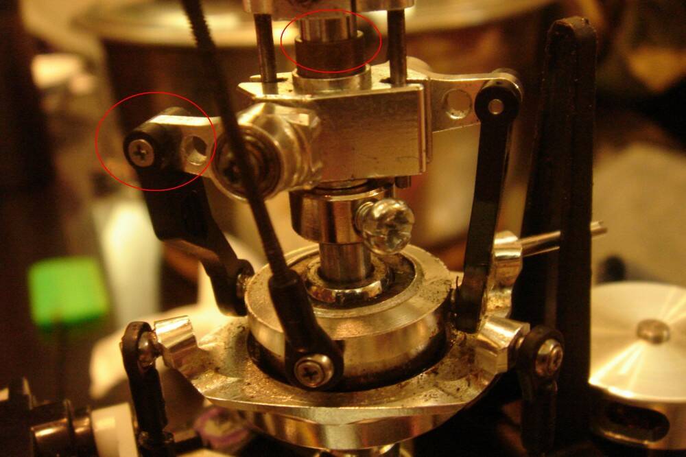

上混控臂跟亞拓系一樣,A長度>B,對舵機力量有放大作用(陀機的直推力量X(A/B);解析度也放大,但速度就縮小,而亞拓系可以在紅圈處加上大槳夾延長臂把力量跟解析度放大
另外在相位器下加主軸定位圈可能會影響負 ...
亞拓系可以在紅圈處加上大槳夾延長臂把力量跟解析度放大,
但雷虎的平衡翼槳夾一體成形不能換加延長臂;
另外飛友把相位器黏固定的做法在E325也不行因紅圈處相位器擺臂過短,在最大行程動作時一定會上下頂動位移,也因為需滑動空間和加阻擋環之故,必需將金屬控制臂座組反裝向上(有多出銅質滑套那段),
目前最需要的是替代阻擋環的小東西,就更為完美了。

發表於 2012年10月24日 11:55 PM | 顯示全部樓層
回復 14樓 aly0308 的帖子
原子筆內管切一小段,塞在向位器下面的定位銷上,再上膠把筆管黏死就行了
(筆管如果塞不進去就先加熱一下烤軟再塞)
[ 本帖最後由 no1taxi598 於 2012年10月24日 11:56 PM 編輯 ]
 樓主| 發表於 2012年10月25日 12:06 AM | 顯示全部樓層
原帖由 no1taxi598 於 2012年10月24日 11:55 PM 發表
您的建議突然讓我靈機一動,不要使用原子筆管還要加工麻煩(常摔),改用熱縮套管就ok啦!在這個地方是完全不受力的,作用僅是怕相位器自然掉下來而已,
這個阻擋環略嫌稍厚在測試時所有動作打到滿舵會有卡到一點點,雖然飛行時機乎不會全部滿舵,但還是不完美;火烤後在熱縮套管上一點快乾保險一下,這方法應該還不錯。

 樓主| 發表於 2012年10月25日 02:20 PM | 顯示全部樓層
原帖由 no1taxi598 於 2012年10月25日 09:37 AM 發表
好險
本來想說旋翼頭先拆下來套上相位器,在用暴力的方式把定位銷未端夾扁就不會掉下來
試一下您會發現相位器如14樓相片,E325 是必需保持有滑動空隙才行。
