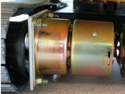

白鐵管內徑8mm,鑽尾也是一樣外徑8mm,伺服機和白鐵管接合把伺服機內有附擺臂,把外圍剪除,中間部份俢圓裝入白 ...
大大...可否請問
螺桿頭如何與節點(旋轉的節點)白鐵管結合....是挖洞插入焊接的嗎?
謝謝
 樓主| 發表於 2013年3月15日 12:27 AM | 顯示全部樓層
CMW 發表於 2013年3月14日 04:14 AM
大大...可否請問
謝謝
鑽孔鎖M4內六角螺絲
發表於 2013年3月16日 02:16 AM | 顯示全部樓層
本帖最後由 CMW 於 2013年3月16日 03:35 AM 編輯
三洞 發表於 2013年3月15日 12:27 AM
鑽孔鎖M4內六角螺絲
謝謝  大大  的回覆
我想我沒講的很清楚...我指的是以下圖片螺桿頭與螺絲與白鐵管銜接的位置....可否再麻煩大大...你改的鏟土機雙螺桿舉臂...很正....可惜沒看到它的動作片...
謝謝
另外可請問減速馬達出軸"桿"如何與車輪結合才比較好施作?
從外側看好像只有一根螺絲鎖入??
麻煩大大.....謝謝
 樓主| 發表於 2013年3月16日 10:31 PM | 顯示全部樓層
螺桿與白鐵管是用焊接,減速馬達中心軸鑽孔鎖螺絲
發表於 2013年3月16日 11:11 PM | 顯示全部樓層
三洞 發表於 2013年3月16日 10:31 PM
謝謝  "大大" 的回覆....謝謝...不過
手邊工具作不到這些....還是多謝...感恩
