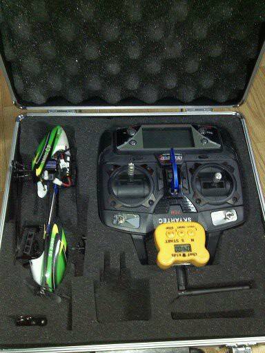

本帖最後由 kan708 於 2013年5月30日 08:14 PM 編輯
pigdennis 發表於 2013年5月30日 11:45 AM
真的假的?
能否請Kan大分享個圖片來聞香一下,看看是怎麼個擺法?
不然一個箱子,另一手再拿台小綠,感 ...
pig大
我的另一台小綠給拆了,我放零件下去.用交疊側躺放,照片照得不是很清楚請包涵.
