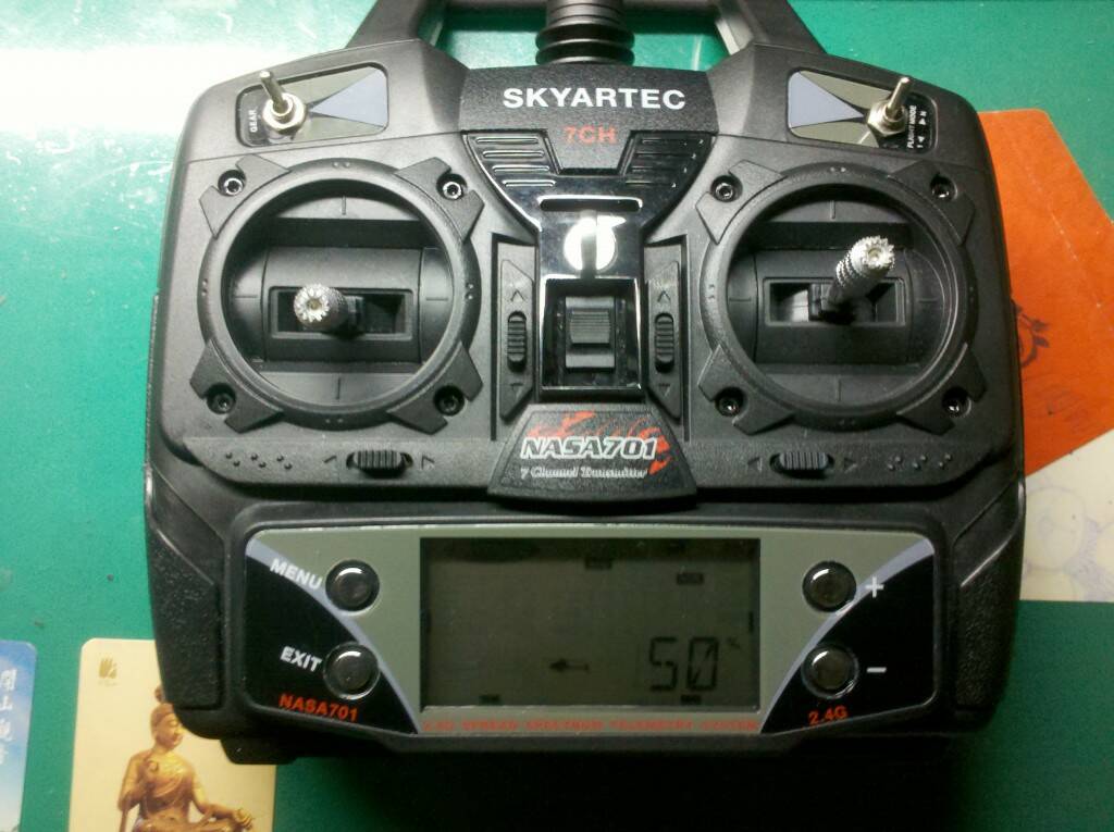

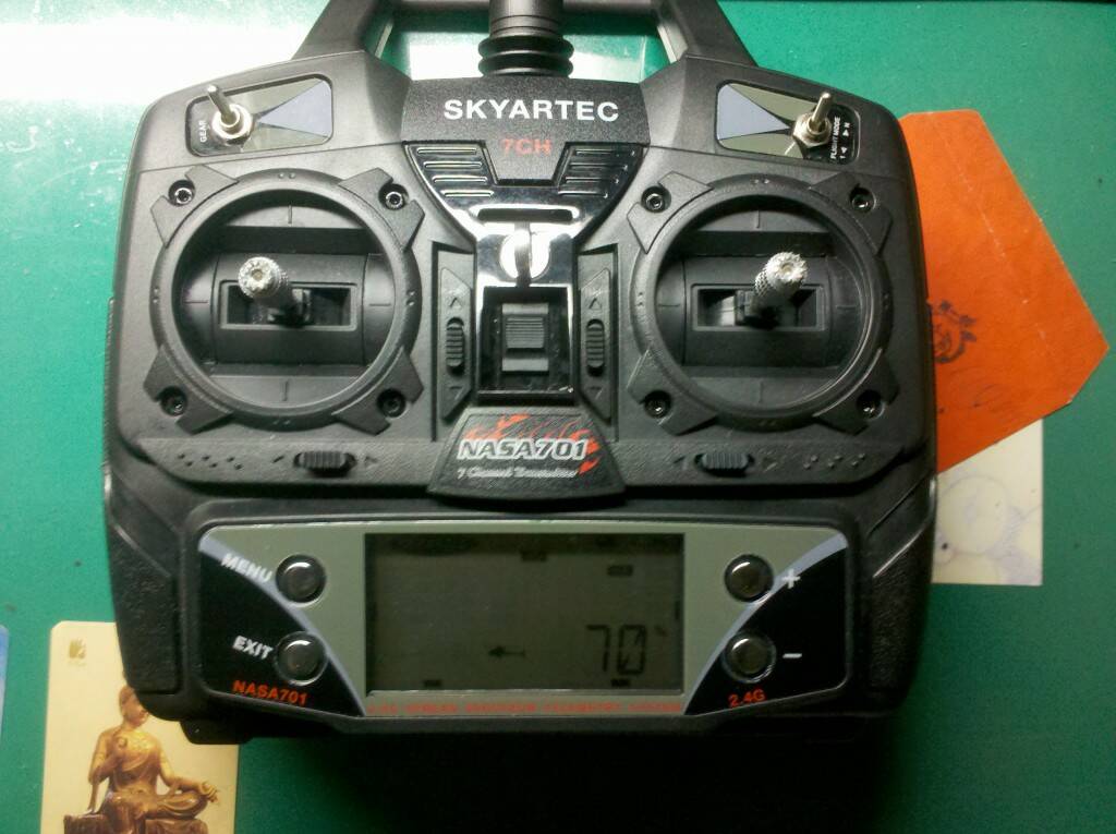

各位前輩,
我在調整螺距中立點的時候,有遇到一個疑問,煩請釋義:
我拿下圖兩張來做個比較,請各位看油門的部份,
50%
50%
上圖是50%的油門,可由LCD上看到為50%
50%的油門拉桿
50%的油門拉桿
上圖是油門拉桿為一半的狀態,但LCD上卻是70%
我想請問的是:螺距中立點在調整時,你們所講的油門調到50%,指的是LCD上的50%油門?還是油門拉桿上的50%油門(但實際LCD上卻是70%)
這是不是可以說這支遙控器的正負行程距離其實是不一樣的?
謝謝回覆。

一般調整螺距中立點是油門搖桿位於中間50%位置(但不可打開熄火開關)
如打開熄火開關馬達會運轉,除非將前後馬達插座拔出
然後切ID開關進行螺距中立點0度調整
0度調整OK後先將大槳打直再把油門搖桿推到最高與最低,檢視正負螺距角度是否有一樣
確認後切回ID回一般模式,開始進行飛行調機!!

熄火開關打開是為了讓LCD的%數有顯示,一般我會移到50%之後再切掉熄火開關,然後機子再過電。
感謝,
我再回去重新調整,因為我之前是以LCD的50%為主下去調中立點的,
只是還是蠻困感的就是,假設油門拉桿移到中間位,我就以LCD看到的數字當依據(70%):
正油門行程量 70% - 100% = 30%(取絕對值)
負油門行程量 70% - 0% = 70%(取絕對值)
如果要做到正負螺距角度一樣的話(假設+100度以及-100度)
正行程的%數變動量為 100/30 = 約3.333度/每一%
負行程的%數變動量為 100/70 = 約1.428度/每一%
但,無論如何,我先調再說,謝謝回覆。

P大,LCD顯示的70%是指當時的油門輸出.
當您的Normal油門設定為
0 35 70 85 100
時, 則油門搖桿移到物理位置的中立點時, LCD顯示的會是70%.
小弟是使用油性筆直接在油門搖桿旁作上物理位置 25/50/75的記號. (依上面的油門設定, LCD顯示為35/70/85) 調機直接看記號不看LCD. 希望對您調機有幫助... : )
再又, 方便說一下您後面的運算是要調整什麼嗎??
NASA701在油門/螺距就只有5個點可調...
再再又, 先前在別帖對停懸討論時找的資料:
停旋油門
靜態停懸飛行及簡單正飛航道用NORM油門螺距篇
=>內的航道油門/Pitch圖蠻有意思的... : )
又, 或許可先參考Z大的調機帖,會有一個基準存在... : )
