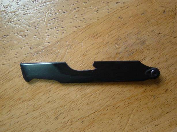

發表於 2012年11月7日 02:44 PM | 顯示全部樓層
恢復原廠值就好了~~~真的不能按照說明書上去設~~
結果開idle飛的太爽了,一不小心撞到牆,槳都斷都這樣子了,機子確依然健在....真是棒呀~~~
C/P值真的很不錯,機子也蠻穩定的(非新手模式) ....
