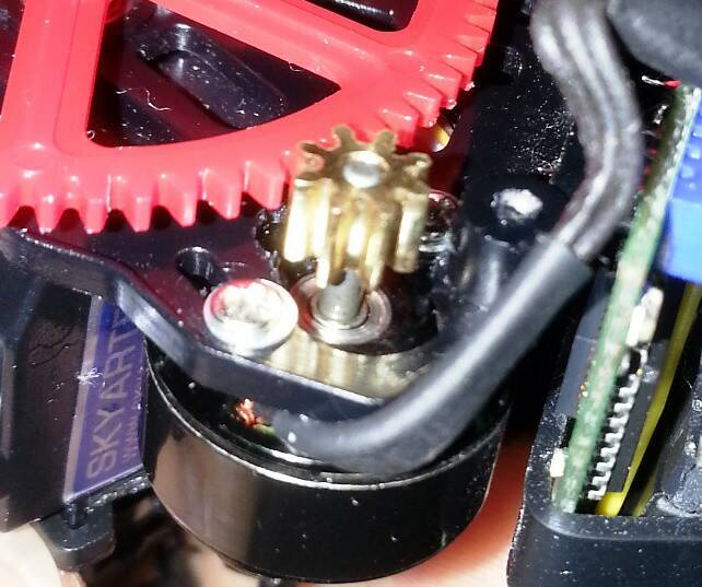

發表於 2013年5月22日 12:37 AM | 顯示全部樓層
skyartec 發表於 2013年5月22日 12:15 AM
這是馬達廠供應的,小弟認為是工廠要跟馬達裝配廠共同檢討的問題.
小馬達是不好生產,也希望可以檢討改善
明白這未必是泉速的問題, 因寄來寄去太麻煩, 只拍照供 S 大作參考, 如果原本是有固定環, 只寄回固定環給我就可以...另外想說...腳架固定 pin 真的很容易斷, 除開拍照...馬達傍邊的 pin 已經斷了 (也有可能是之前炸機所做成)
發表於 2013年5月22日 12:38 AM | 顯示全部樓層
neoz 發表於 2013年5月22日 12:07 AM
S 大, 我是在香港的, 寄回國內有點麻煩....如果只是漏安裝固定環, 你可否提供安裝步驟和寄回漏安裝的部件 ...
您是跟官方掏寶買的嗎?
可以跟客服說明,我會請他直接寄給您

發表於 2013年5月22日 12:43 AM | 顯示全部樓層
neoz 發表於 2013年5月22日 12:37 AM
明白這未必是泉速的問題, 因寄來寄去太麻煩, 只拍照供 S 大作參考, 如果原本是有固定環, 只寄回固定環給 ...
我先寄給您馬達彈簧扣卡筍,如果您解決不了,您再將馬達寄回來
但要麻煩您跟客服反應,我才能有辦法知道您
