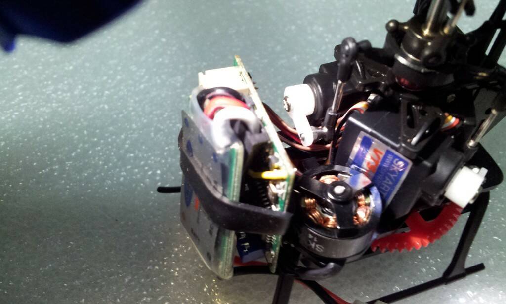

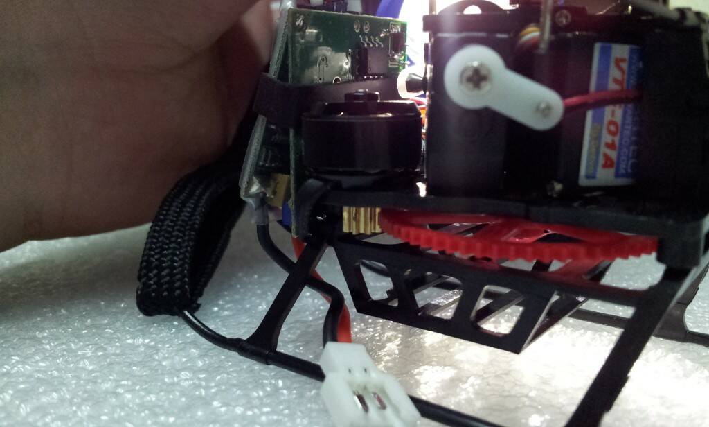

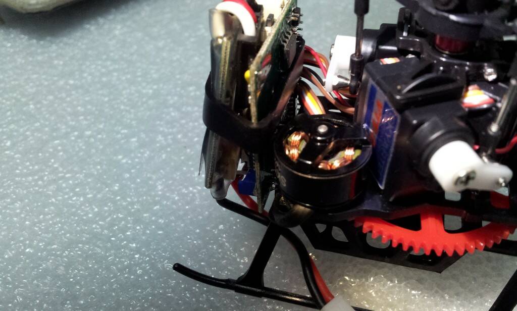

chan.chenhao 發表於 2013年5月21日 11:42 PM
弱弱的問一聲: 若刮痕不是磨擦造成的, 那會是啥原因產生刮痕???
C大,我的手機照像畫數不是很好,但我儘可能拍幾張給大家看一下:
伺服機貼紙在主馬上緣對應處有括傷,但從側面看,主馬上緣跟伺服機的距離是較大的(主馬側邊到伺服機的距離較小)
而我用手去壓,主馬與機身固定很緊,機身也較硬,不會接觸到,因此我初步覺得應該不是,至少剛剛飛一顆下來沒有影響。   這部份也請各位有仔細確認過的大大分享。
