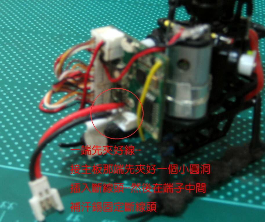

昨天整理小綠時發生悲劇-----------
主板電源線(黑色)竟然斷線
我也是嫌麻煩都不拆頭罩上電池
所以電源線已經拉到有斷線了還不知道
結果對頻整理螺距時忽然都不會動---一看果然斷線了
(電源線實在太短了-難怪有國外飛友電源線改長)
重點我大近視---主板那個斷線要在悍又不太吃錫搞了一會還是搞不定
還好那個斷掉的線還有4mm的長度在主板上
(因為線都會吃錫再上到主板--難怪斷的地方是沒吃到錫
又被我拉到後面接電池一直折彎折到斷線)
本來要放棄了忽然想到之前做911LED燈--還有留下一些做公母插剩下的
夾線端子---壓好一個小圓孔套進主板斷線的地方看剛剛好
於是一邊先夾好黑色線另一邊再套進主板斷線----再補錫到端子中間固定線
不用兩分鐘搞定------(不小心斷電源線這樣接還真是好方法)
給各位大大參考一下--這樣接也不用太靠主板擔心燒壞主板
發現電源線悍過之後---固定油門掉轉的問題有比較改善
看來之前裡面的線因該快斷的差不多了

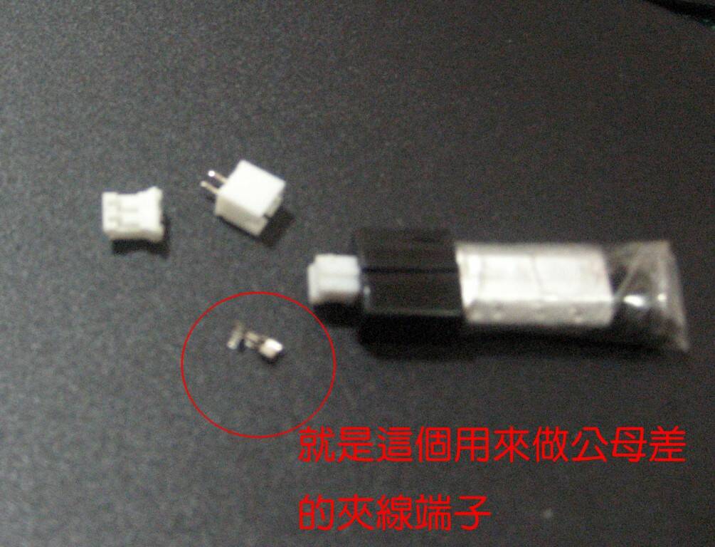

發表於 2013年4月30日 11:11 AM | 顯示全部樓層
cm767821 發表於 2013年4月30日 10:39 AM
來個圖解吧C大
如圖1S電池用的公母插頭
---電子材料行有賣--只要買它的接線端子
端子一邊先接好接頭那邊的斷線夾進上點錫
另一邊用尖嘴鉗夾成剛剛好小圓型可以套入主板斷線頭的位子
套入後再補汗錫固定----可以先裝熱縮套--我是沒那麼大的
所以我用電工膠布黏而已
