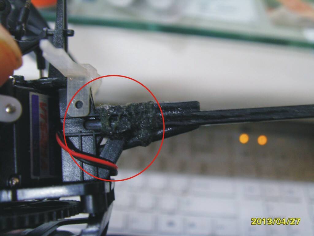

主體尾桿簡易補強....
圖中紅圈處因常會損壞,故先補強先.
拿不要碳纖棒.或損壞的尾管取適當長度,
如圖中夾住後,捆線跟點瞬間.就變得堅固無比了.
主要是尾馬電線照樣通行無阻.
