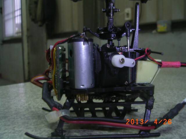

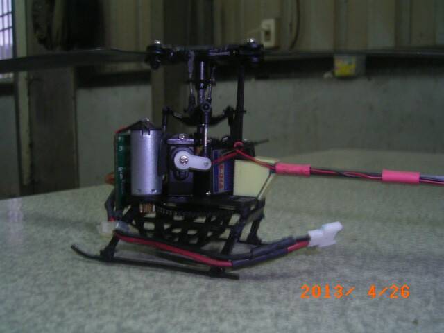

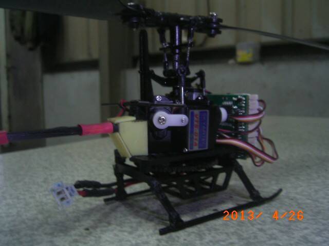

哈~我也來分享幫朋友飛了4百多趟的機子重新整理要點
1.機身膠件尾管座破裂:進行更換順便將尾管座與機身底板前半段補強加工
2.腳架損壞:進行更新與4個腳架補強加工
3.更換3顆新版伺服機:因朋友的小綠是第一代黑色伺服臂的伺服機進行全部換新
4.軟件升級1.1板:因更換新版伺服機軟件也隨著更新
我朋友超厲害的原廠附的主馬達竟然到現在還沒換,經調機停旋還OK但是有點軟力
調完機後停懸相當穩~穩~穩
主馬達與伺服機間貼上泡棉防震
主馬達與伺服機間貼上泡棉防震

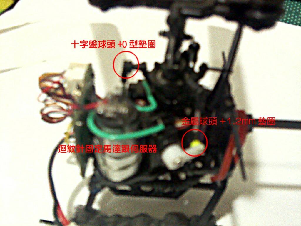

伺服器固定--拉竿球頭套--十字盤球頭這幾個虛位調整好就比較不會亂飄----以上是參考板上很多大大方法用的
伺服器固定---(+馬達固定)
板上大大有很多方法-有上膠--鎖螺絲--有用牙籤
我用有膠套的小迴紋針小折一下直接插入前方兩個伺服器的固定插孔
---也順便繞了一下固定馬達---可固定也可防震又可以減少頭罩碰到
馬達過熱變形
拉桿球套--
用2mm球頭工具稍微擴孔到跟各球頭滑動正常不會卡卡
十字盤球頭-
去釣魚店買最小的O型墊圈(1包1X個/10元)各套進球頭內側固定
可以讓拉桿不會晃動保持同一直線上下減少需位
伺服器擺臂金屬球頭
金屬球頭鎖上去之前也可在中間+墊圈
(我是用固定浮標那個套子裁1.2mm)
(這也是要讓拉桿保持同一方向用)
目前不在家---晚點回去再補照片
相機爛-+-看---不過補強後--穩
