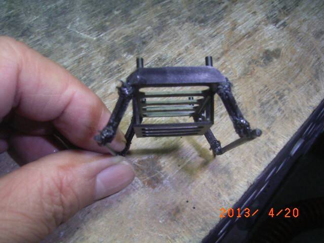

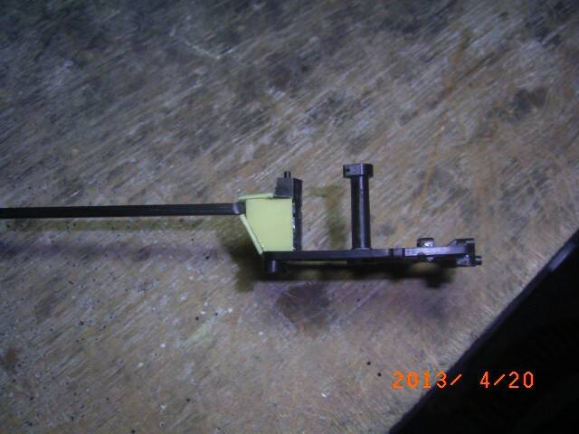

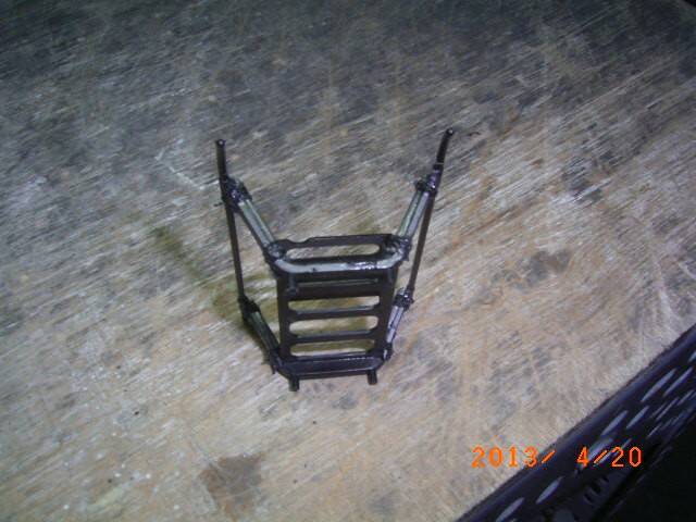

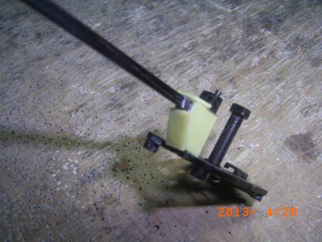

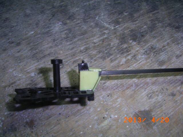

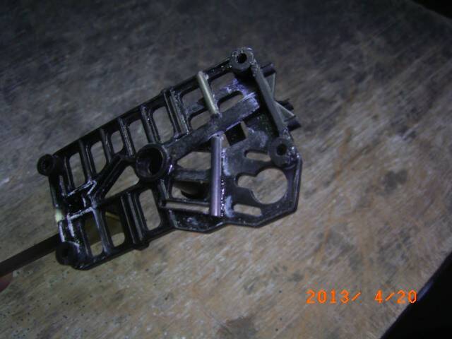

哈~手癢症又發作
幫朋友重組一台加強版小綠綠
1.腳架4隻腳用1.5碳纖棒+縫衣線補強一下
2.機身底板用1片1mm*3mm寬碳纖片+2支1.5碳纖棒,做強度補強防止因馬達震動影響機子穩定度
3.尾管座用1mm厚玻纖板整個全包式將尾管一起黏死補強,等機身有嚴重損傷再連尾管一起換掉(可能要飛很久才需換)
4.機身腳架卡榫孔用1.5mm鑽頭鑽穿,防止腳架卡榫斷在孔內不好取出
以上作一些小補強不僅提升機身腳架耐用度,對飛行穩定度也有很大幫助喔!!
