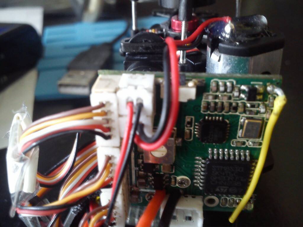

發表於 2013年4月20日 01:02 PM | 顯示全部樓層
asd780808 發表於 2013年4月20日 12:49 PM
沒插錯歐...因為我看網路版說明書下去插的
當時交換他飛是正常我整線整玩飛第一趟 它會正常 第二趟要飛... ...
A大您的尾馬達裝反了,看線顏色不準!尾馬達葉片朝你機頭朝右時,你的尾翼轉向是逆時針,L 大已經跟您說你的轉向相反了!
發表於 2013年4月20日 01:04 PM | 顯示全部樓層
本帖最後由 asd780808 於 2013年4月20日 01:09 PM 編輯
diy6609 發表於 2013年4月20日 01:02 PM
A大您的尾馬達裝反了,看線顏色不準!尾馬達葉片朝你機頭朝右時,你的尾翼轉向是逆時針,L 大已經跟您說你的 ...
大大我再飛第一次時他是會鎖尾歐........
現在是主馬達油門過20了 還是不轉....<<<<這是個問題.....正常過20要小轉了
我油門用到40才開始有轉動 轉圈變小........60馬達開始大轉 他轉圈速度就變慢了
如裝錯我催到60 他早已經瘋狂轉了
而且我玩過M CP...所以知道裝反油門一高它會怎樣.......當時因為M CP改無刷...停懸2分就下來 爽度不佳 賣掉改玩250 X3S 因為要工作跟人家換成小NANO CP 解果.......這台狀況整個讓我傻住
發表於 2013年4月20日 01:08 PM | 顯示全部樓層
一步一步來您先確認您機頭朝右時,尾馬達的轉向是否為逆時針,鎖尾會影響主軸轉速!
發表於 2013年4月20日 01:11 PM | 顯示全部樓層
diy6609 發表於 2013年4月20日 01:08 PM
一步一步來您先確認您機頭朝右時,尾馬達的轉向是否為逆時針,鎖尾會影響主軸轉速! ...
放棄=  ='' 等待他無刷板在台上市
發表於 2013年4月20日 01:13 PM | 顯示全部樓層
本帖最後由 diy6609 於 2013年4月20日 01:16 PM 編輯
我PO一張原廠的配線圖給您參考!
看線不準的
看線不準的
這是您的圖
這是您的圖
發表於 2013年4月20日 04:53 PM | 顯示全部樓層
本帖最後由 cat044 於 2013年4月20日 05:05 PM 編輯
看影片你得主馬油門到30%都還沒啟動
而尾馬卻是相反在一推油門就啟動
(感覺跟正常的程序的相反的)
我異想天開一下--如果你把主馬跟尾馬的插頭戶換一下會如何
--------------純測試
我也是一開始交機正常-----我自己給他亂動到設定跟調整--然後就亂套
摸了一個禮拜下來-終於搞定起飛的手感跟調整
昨天睡不著充了一顆電來練停旋---
已經可以飛到胸前的高度--範圍控制在9方格內的(對尾停懸)
(油門區線設定跟起飛感覺已經抓到---目前就是換方向的控制在抓手感)
