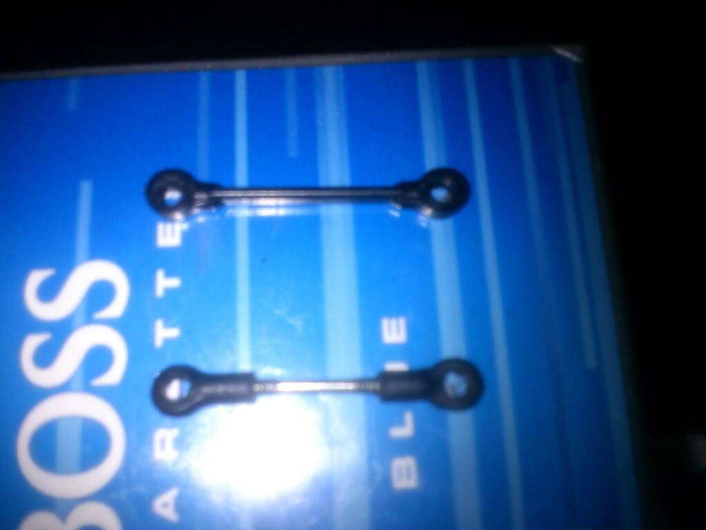

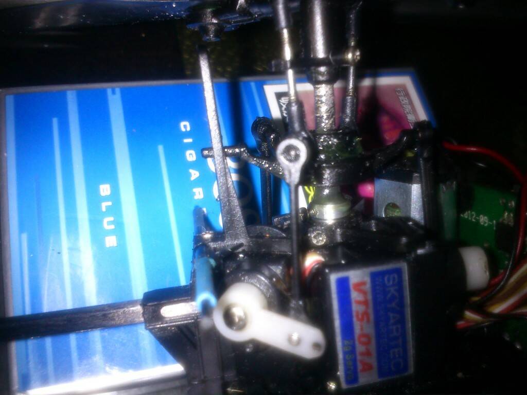

大大不妨在電源線,靠近接電路板處..點上一點耐熱的硅橡膠..點上硅橡膠後除了有固定作用..在常凹彎時也比較不會常拉斷線或接碰觸不良喔..你參考看看..還有今天太閒了.之前買了幾包塑膠固定拉桿...想說要不然拿來試用在3顆伺服機上當拉桿..結果還不錯用.球頭鬆緊度剛好.又不會噴掉拉桿..不然還有10多根.不用白不用..哈哈..廢物利用不錯喔!
