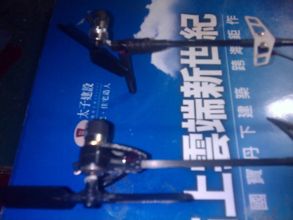

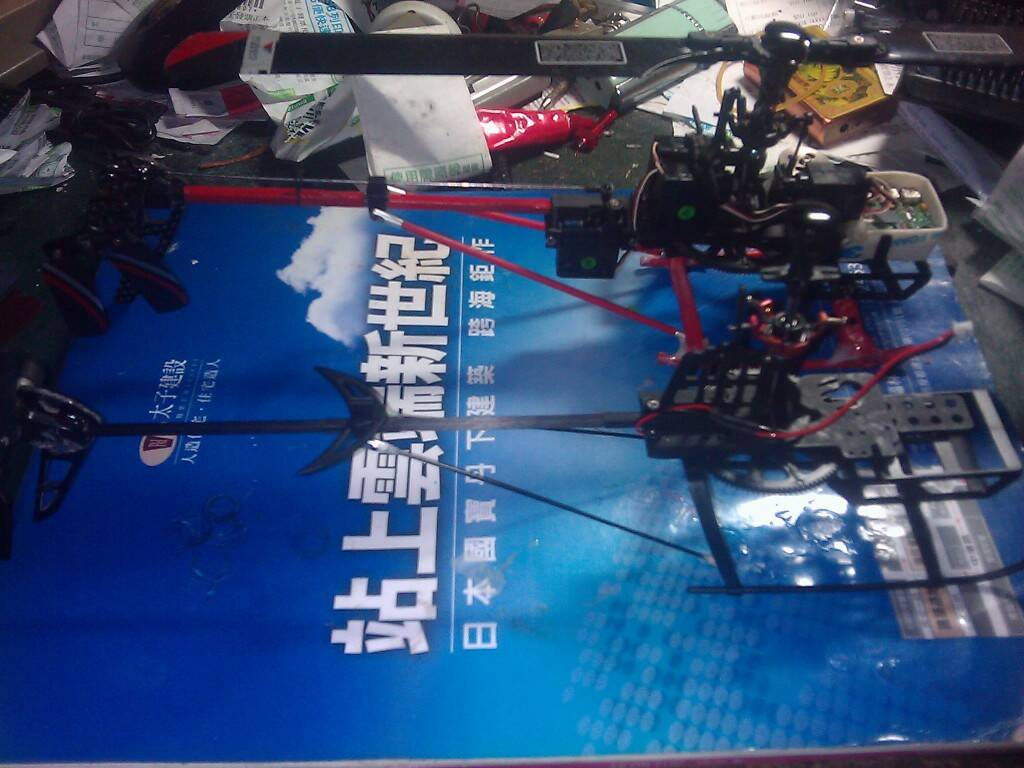

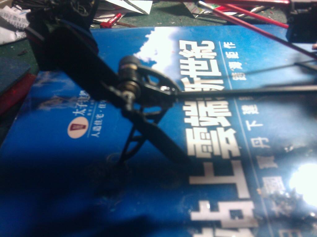

剛剛逛了拍賣區看到cm大要收一台 NANO CP,感覺CM大對這台JJ的熱情跟很多人一樣都沒退,上市幾個月來我也買了其他牌的小機玩過,雖然原廠無刷套件沒出,但對NANO CP的4分鐘UP制空能力與超控表現一直念念不忘,跟很多前輩一樣一直想打造一台屬於自己的NANO CP,尤其是看到偶像kuntan大寫的WASP 120這篇後也想跟進學習,只是沒這麼多時間買零件無法一步到位,就只能慢慢組裝了,po一下目前進度剩下的零件慢慢買囉!
主體稍為完成的部份
主體稍為完成的部份

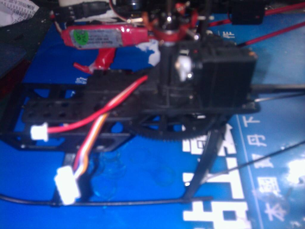

跟朋友凹了一顆先改好了
跟朋友凹了一顆先改好了
還差2顆舵機還沒買來直上就ok了
還差2顆舵機還沒買來直上就ok了

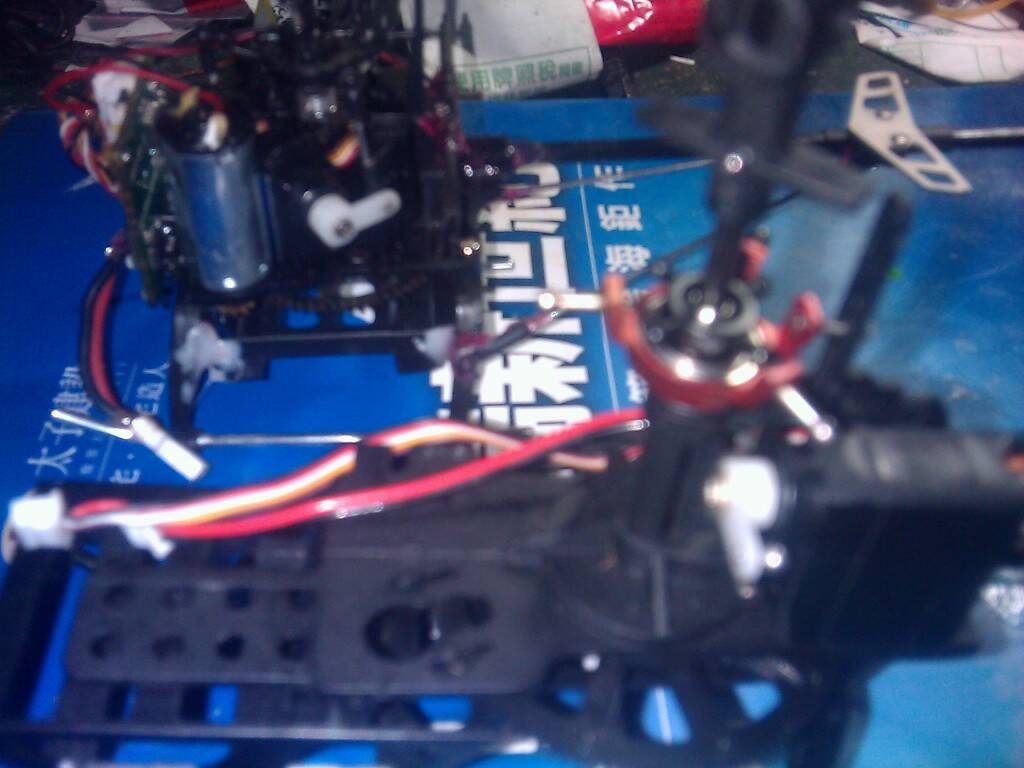

尾馬達打算上8.5mm
尾馬達打算上8.5mm
跟原廠7mmpk一下還真大顆
跟原廠7mmpk一下還真大顆

只完成上面的部份..其餘的待料了..期待升空的一天...晚安!
