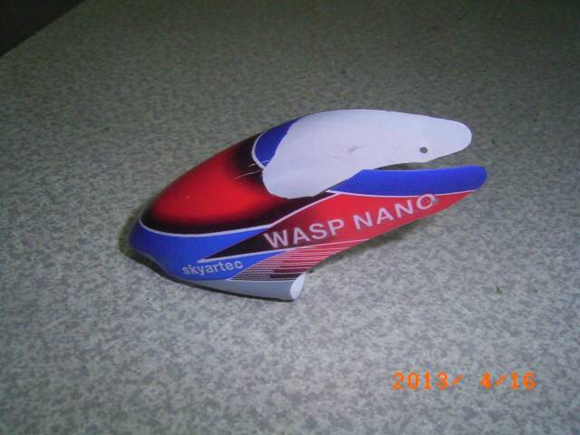

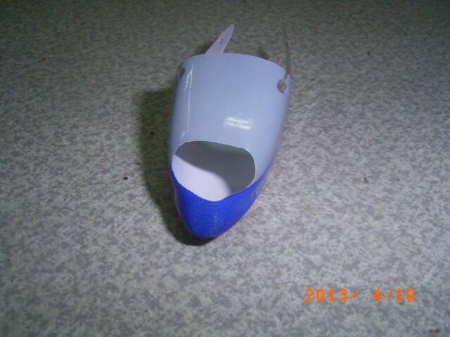

頭罩方面主馬達上方要稍微剪個弧度,頭罩正下方開個孔讓頭罩內氣流能流通,都可讓馬達降一些溫度,原廠馬達目前比他牌同等級馬達還耐用動力表現也比較優,還有一些他牌同等級機子買NANO CP主馬達去用呢!!
以上是個人心得提供給大大參考參考!!
主馬達上方用剪刀稍微修剪
主馬達上方用剪刀稍微修剪
頭罩正下方開孔讓頭罩內氣流可循環
頭罩正下方開孔讓頭罩內氣流可循環
