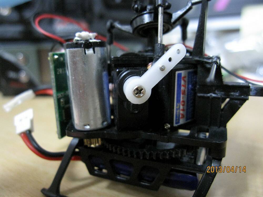

位各老手大,小弟請教一下,剛飛快五分鐘時,我是貼地飛行(約五到十公分),突然機子猛上昇像用跳的一樣,我緊急將油門關小平衡降落。
降落後發現如照片中的這個伺服器跳到這個角度,用控控制不會動,我用手扳不回來,後來我把電拔掉再扳,還是扳不回來,又過一下子,把電接上,再用手扳,這次扳回來了,經由控控制,也很OK!
請問一下,這是什麼情形?是因為離馬達過近造成溫度上昇造成的嗎?
發表於 2013年4月14日 03:51 PM | 顯示全部樓層
本帖最後由 asd780808 於 2013年4月14日 03:54 PM 編輯
vincent1730 發表於 2013年4月14日 03:40 PM
位各老手大,小弟請教一下,剛飛快五分鐘時,我是貼地飛行(約五到十公分),突然機子猛上昇像用跳的一樣,我 ...
通電狀態下不要去般舵機....舵機會壞...如未通電下去調動他卡卡的因該是掃齒了
至於原因要其他大大幫你解析 沒完過這款100的 只有玩250的>"<

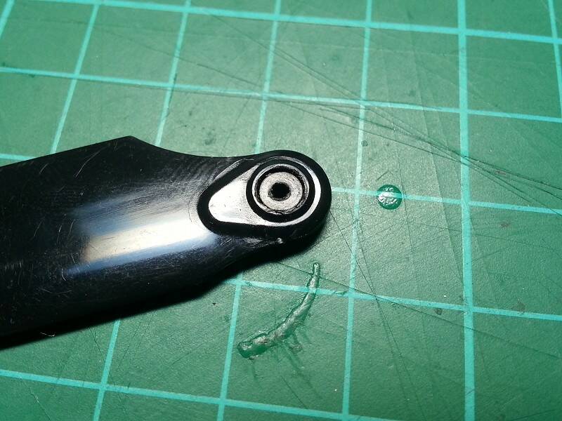

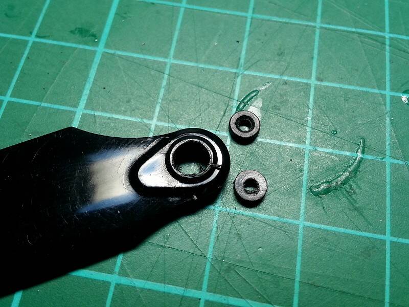

昨晚在客廳飛小cp
玩的太hi打錯舵趕緊迫降
降下來時主槳掃到地板
看了一看好像沒故障  拿起來繼續飛  結果油門低速時正常  高速時整架機子狂抖
抓在手上試   高速時會出現雙槳
接下來拆機子一個一個檢查  發現主槳螺絲孔已經磨損到變橢圓孔
手邊沒原廠槳  換上w1的新槳  果然震動就消失了
但w1這支槳雖然能用  卻調不出跟原廠槳一樣的手感(它比較長也比較寬)
只好回頭想辦法弄這支要報廢的主槳
找支4mm的鑽頭  鑽過原本的螺絲孔  一定要鑽的很垂直
如果有換過中聯  就會多出4顆橫軸墊片
它外圍剛好4mm 中心孔要稍微再擴一下  一邊槳放兩顆
鎖回去再測試  震動消失  飛起來正常  看來又可以再撐一下子
但這只是臨時應急  不適合長時間使用
等新槳來了  還是要用新槳才安全
