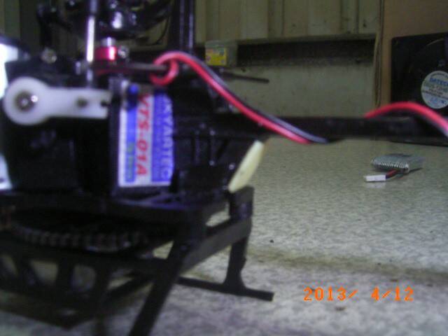

發表於 2013年4月12日 01:31 PM | 顯示全部樓層
lsb1575 發表於 2013年4月12日 01:18 PM
V大
你主體也飛那麼久了也摔了N次
機體尾管固定座早已擴孔無法緊密固定
好,麻煩LSB大再放一次照片,依樣畫葫蘆,這次我真的給它黏死好了,反正無刷要出來了,也玩夠本了,不然這樣實在不是辦法!

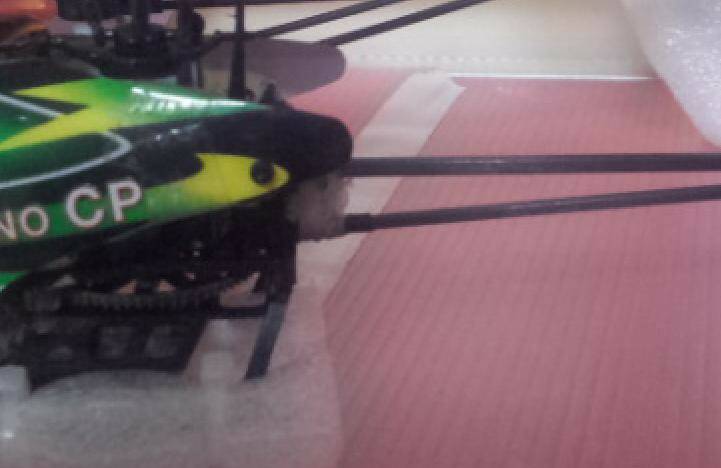

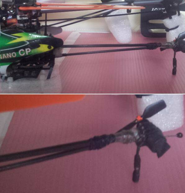

 樓主| 發表於 2013年4月12日 02:23 PM | 顯示全部樓層
本帖最後由 lsb1575 於 2013年4月12日 02:29 PM 編輯
vincent1730 發表於 2013年4月12日 01:31 PM
好,麻煩LSB大再放一次照片,依樣畫葫蘆,這次我真的給它黏死好了,反正無刷要出來了,也玩夠本了,不然 ...
V大
我的比你的尾管固定座還嚴重連底下與機身連接的地方都會搖了
所以我用碳纖片與玻纖片整個補強!!
你的機子如果只是尾管座鬆掉,尾管插到底然後用縫衣線穿上針
在尾管固定座中間裸空處用縫衣線纏繞幾圈後,用快乾將縫衣線尾管一起黏死
以下是我的機子補強的照片:
用快乾與碳纖片一起將尾管黏死
用快乾與碳纖片一起將尾管黏死
發表於 2013年4月12日 02:43 PM | 顯示全部樓層
本帖最後由 Rockapx 於 2013年4月12日 02:48 PM 編輯
vincent1730 發表於 2013年4月12日 01:04 PM
驚魂記又來了!
剛剛開ID停懸,尾桿又因馬達的強力震動脫落,這次有拍照下來啦!
哇,V大也跟我之前一樣,狂摔後,尾管座被摔壞解體,呵呵!!
這部份很容易修補的,我也是用快乾+縫衣線,有些縫隙會再用衛生紙填補再上快乾!  我機體、尾管、尾波箱都還沒換過,但經過補強後越來越硬了,現在的狀況雖然外觀很醜但卻好像無敵鐵金剛,超耐摔,很適合裝無刷,呵呵!
