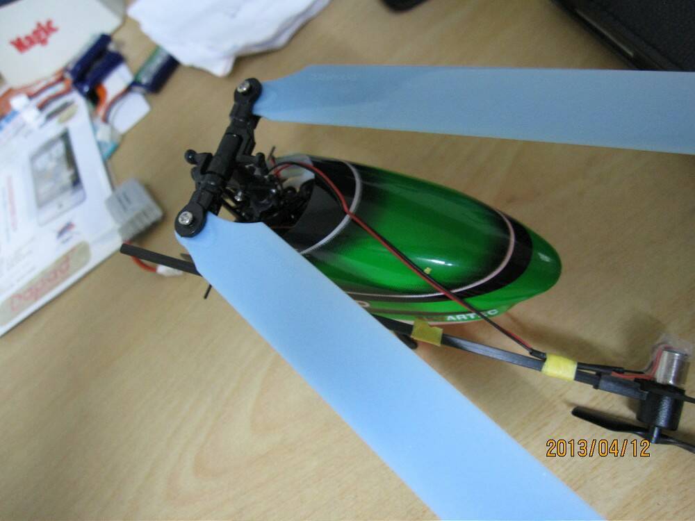

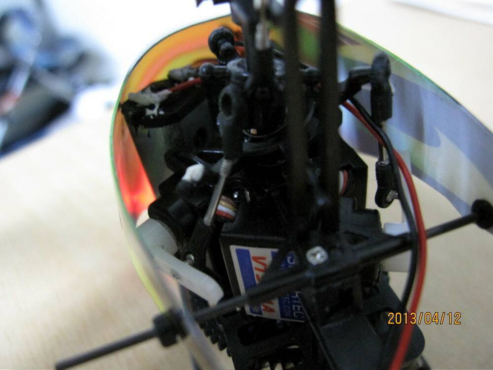

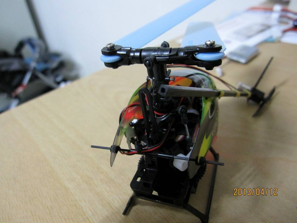

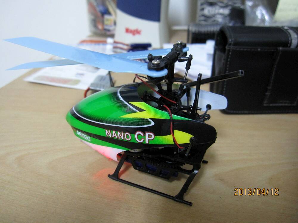

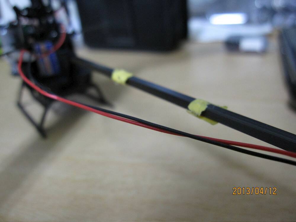

本帖最後由 vincent1730 於 2013年4月12日 01:11 PM 編輯
驚魂記又來了!
剛剛開ID停懸,尾桿又因馬達的強力震動脫落,這次有拍照下來啦!
公司大,有刷版出這麼久了,該摔的也摔了... 這樣還要無刷套件幹嘛?就讓它退休進搜救大隊。然後直接無刷單機版一台不是比較好,開ID停懸我都會怕了,還倒飛哩!不敢、不敢、不敢造次!
好佳在!電線繞回來後,再把尾桿裝上,嘿嘿!又可以飛啦!嗚哈哈!這就是我上次跟各位大大所說的,尾馬的電線走外面的好處,如果是走裡面,一定斷!而現在沒斷馬上裝上去就又可以正常飛就是我覺得NANO CP利害的地方!剛連右側的拉桿都快拉斷,還好只有脫出,有圖有真相啦!現在的它... 就是不可以長時間開ID,也最好不要停懸,我覺得換尾桿也沒有用了,因為主體公母接合處,我覺的一定是固定不住了!

V大
你主體也飛那麼久了也摔了N次
機體尾管固定座早已擴孔無法緊密固定
建議尾管插上後用快乾黏死外面再加縫衣線加快乾補強後
保證你怎麼摔或機子嚴重震動到不能飛尾管也不會掉的
我的1號機補強後從新機子到現在5~600趟機子依然穩定好飛
變成摔不死的小強!!
