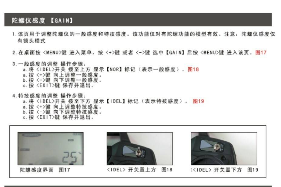

接收板上的調整鈕,那只是調整十字盤修正感度與尾陀螺儀沒關係
感度鈕順時鐘方向感度越大,尾馬達感度要從控裡面陀螺儀感度去設定才有效
接收板感度調太高伺服機容易產生抖舵,我只調到2點鐘方向就很穩!!

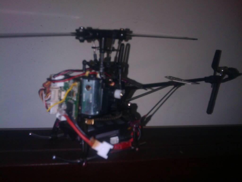

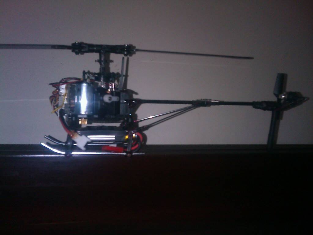

恭喜無刷就要上市了~~我的NANO CP終極版終於派的上用場了~~CCC!
200級無敵腳架
200級無敵腳架

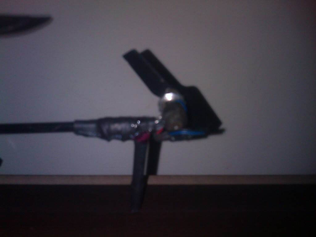

無敵尾馬達座
無敵尾馬達座

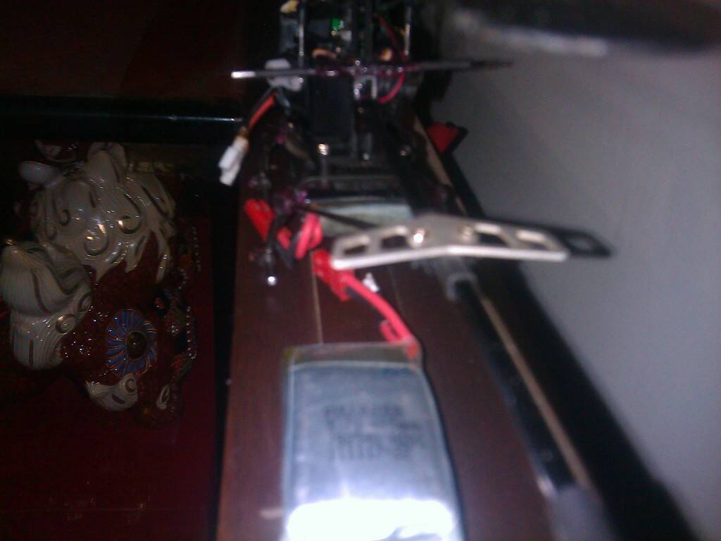

直上600mAh電磁池
直上600mAh電磁池
直上600mAh電磁池
直上600mAh電磁池

L大  請問調陀螺儀感度就照這樣就好了嗎??  不需要開啟甚麼使用中檔案之類的吧? (一直都沒弄懂)

報告C大感覺新版的伺服器比SPC的還要粗勇些,混裝版的STAGE還在,這台是全新組裝的全部都用螺絲接合上固定膠,超神勇滴!
