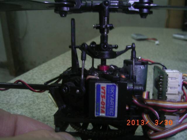

小小提醒
如有買原廠鋁製主軸固定環的飛友
安裝時要稍微注意一下,他是有方向性的喔!!
一面是全平的朝上,一面有一個小台階(很小的一個凸圓)要向下朝軸承
裝錯面是一樣可用但是會增加阻力,會造成動力損耗喔!!
安裝時要注意一下方向性
安裝時要注意一下方向性

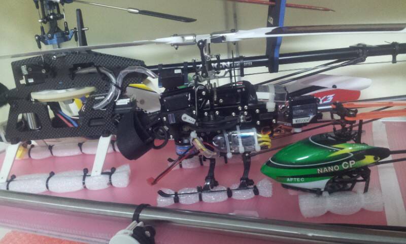

哇..R大你太強了..風雨無阻..好樣的..繼士官長之(風大也要飛)超人版外..您是(雨大也要飛)之強人版第2人..超強的.超刺激!事說好險機子也平安無事.另外想請問你腳架是直接套上泡棉,還是直接用泡棉頂替腳架呢?

哈,你過獎了!我只是RC的毒中太深,呵呵!
我是套輕海綿,nano cp、X3V、450我全都習慣這樣用,尾波相下翼我也會裝個海綿或熱縮套管,可以多個緩衝,也可防滑,更可當做鞋子(尤其常在草土地上玩,腳架很容易沾土),髒了就換掉!

嘿嘿..R大你這招真是棒.真是妙...真像汽車的安全氣囊.值量輕又有一層緩和衝力的功用..讚.感謝你分享這個經濟又實用得好點子..我又學到了超值的妙招了..感恩喔!
