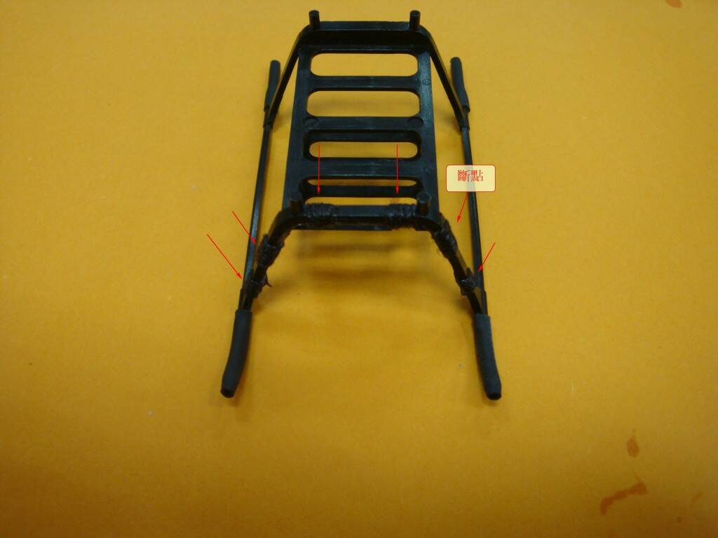

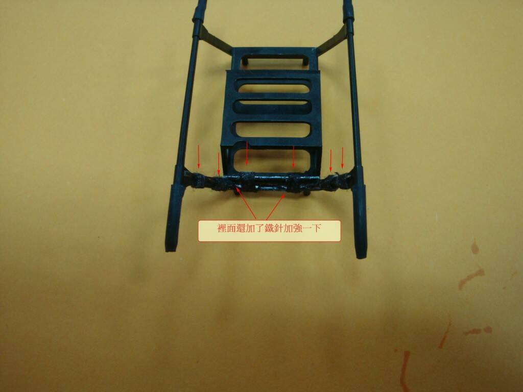

發表於 2013年4月3日 04:45 PM | 顯示全部樓層
anrybin 發表於 2013年4月3日 12:09 AM
一切的功夫都是要感謝版上大大的指導啦
補強過的零件就留著當備品啦
還有一張腳架斷一支補強的照片沒照到 ...
斷一支腳的腳架補強圖來了
有什麼要改進的,請各位大大不吝指教
謝謝啦
 樓主| 發表於 2013年4月3日 05:12 PM | 顯示全部樓層
anrybin 發表於 2013年4月3日 04:45 PM
斷一支腳的腳架補強圖來了
有什麼要改進的,請各位大大不吝指教
謝謝啦
A大真的有在做功課喔!!
A大腳架前面很OK的,後面可能也要稍做補強
這樣就比較完整了!!
