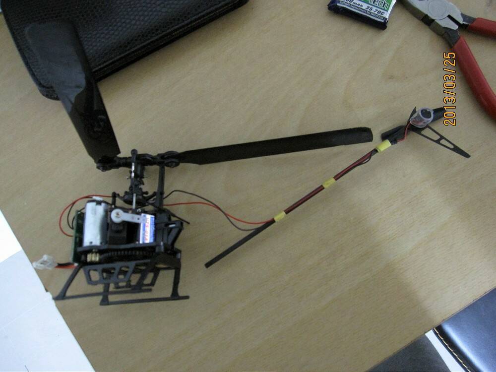

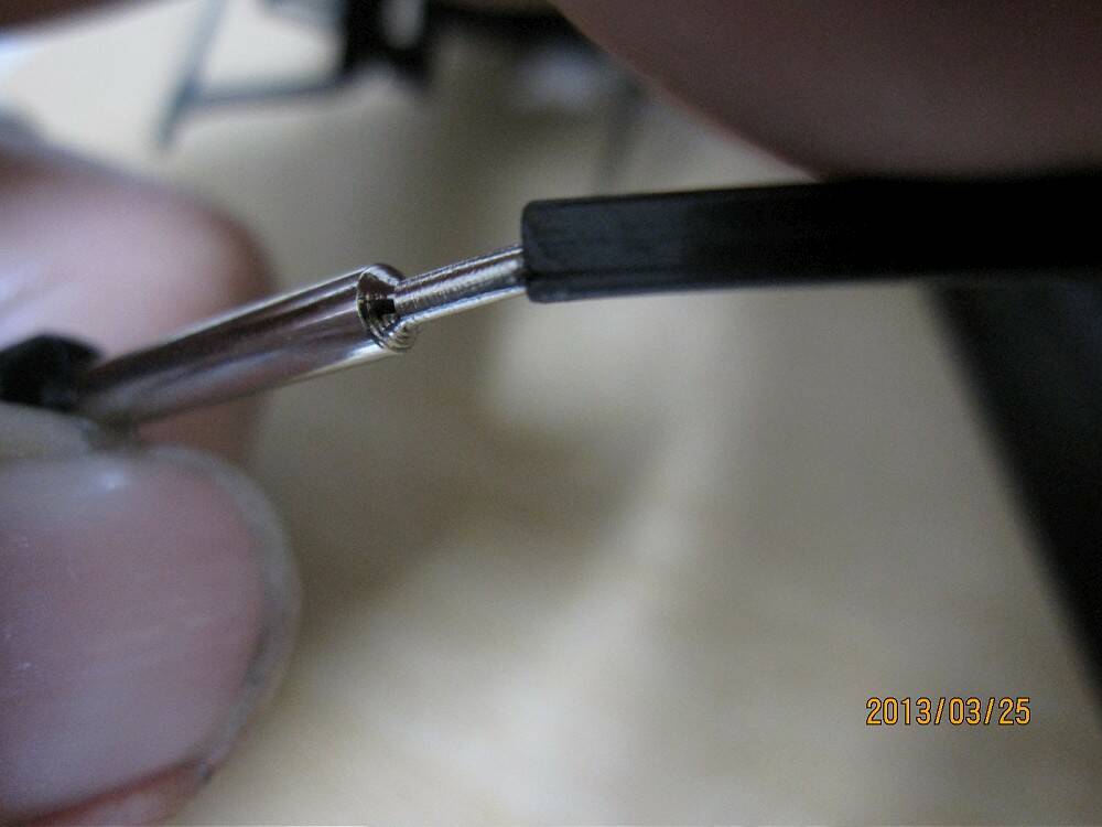

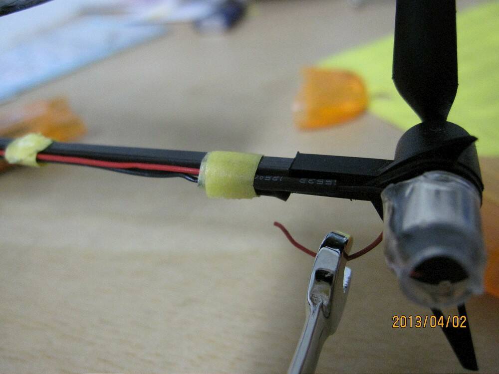

維修小心得與大家分享一下。
最近看有些比我還新的新手在玩NANO CP 摔得蠻慘的,最後還有信心大失的,來幫大家補血一下!
下面的照片是好幾天前拍的,因為最近在組立飛機及其它的事在忙,才到現在與大家分享,歹謝啦!先前戶外摔機後,在接下來的好幾次飛行都有不穩的現像,尤其到戶外飛時就很容易偏(因為已經知道有問題了故意不飛高,一偏向拉不回就立刻緊急降落),最後無意中發現了問題,飛X的老闆是說黏回去就好了,我也照做,因為我現在已經相信模型店老闆講的話,我已懂他的意思了,不過用三秒膠黏,在組合處好像還是會壓裂,結果在最後一次飛行時,就是拍這照片那天,分家兩次,都如同照片一般分家,還好都飛不高,要與大家分享的是,先前因為尾座斷,且直接把連接尾馬達的電線直接從尾管切斷,造成我無法焊接,原廠沒有單賣電線,在不夠長的情形下,小弟直接把電線拉出走外面,卻發現了意外的好處,第一張照片分家的情形,在第一次飛時突然分家,我嚇死了,因為尾馬的電線直接被捲進傳動軸,好在因為當初電線夠長,雖然捲了好幾圈,抽出後發現沒有斷(很抱歉,當時以為完了完全沒有拍照的心情,忘了拍),正竊喜中,把它裝回去,再次昇空,又飛了兩顆電池後,再次因同樣的原因失速,而惟一的戰損是,尾馬的紅色電線從上前焊接的地方斷了得再切一段出來焊,愈來愈短了!無其它戰損,後來雖然買了尾管,可是還是不想換,原因是....無刷快出來啦!新尾管還是當無刷的件料吧!小弟這陣子先飛飛機,一樣用701控的,有興趣的新手可以來問,我有買西斯那及E-300(沒飛過飛機的千萬先別買這架,我雖是新手已做好準備,且會長期在地上練到會平衡才會昇空)。
最後跟大家分享一下摔機心得,有同樣情形的可以與我及會來這的原廠大交換一下心得,買小綠到現在小弟一共有六顆電池(1原廠5副廠),從當初的搞不情楚摔機到現在,我已很明白了!
新手有時控制直昇機卻一直摔,可能不是你的技術問題,而是要換電池,因為你已經過放,電池壞了。使用有問題的電池飛行,會有1.尾馬鎖不住,會一直左轉,或往右打時轉過頭。2.停懸時會突然下降,但是加油門還是可以飛高,但有時會爆衝,突然很用力的向上飛。3.倒飛停懸時,會突然往地表掉,這時一定要加滿油門會再昇起來,趕快翻回降落,除非你電直接斷了摔機,我有一顆就這樣,上次分享的影片就是這種情形。
最後還是要講一下,公司大,無刷趕快出單機版!小弟在想,無刷版會不會有因馬力太強爆槳的情形呀?(前陣子在小公園看到一位超級高手玩500級,槳聲還好呀!有很可怕嗎?)測試會的話要說一聲呀!我家有小朋友!
