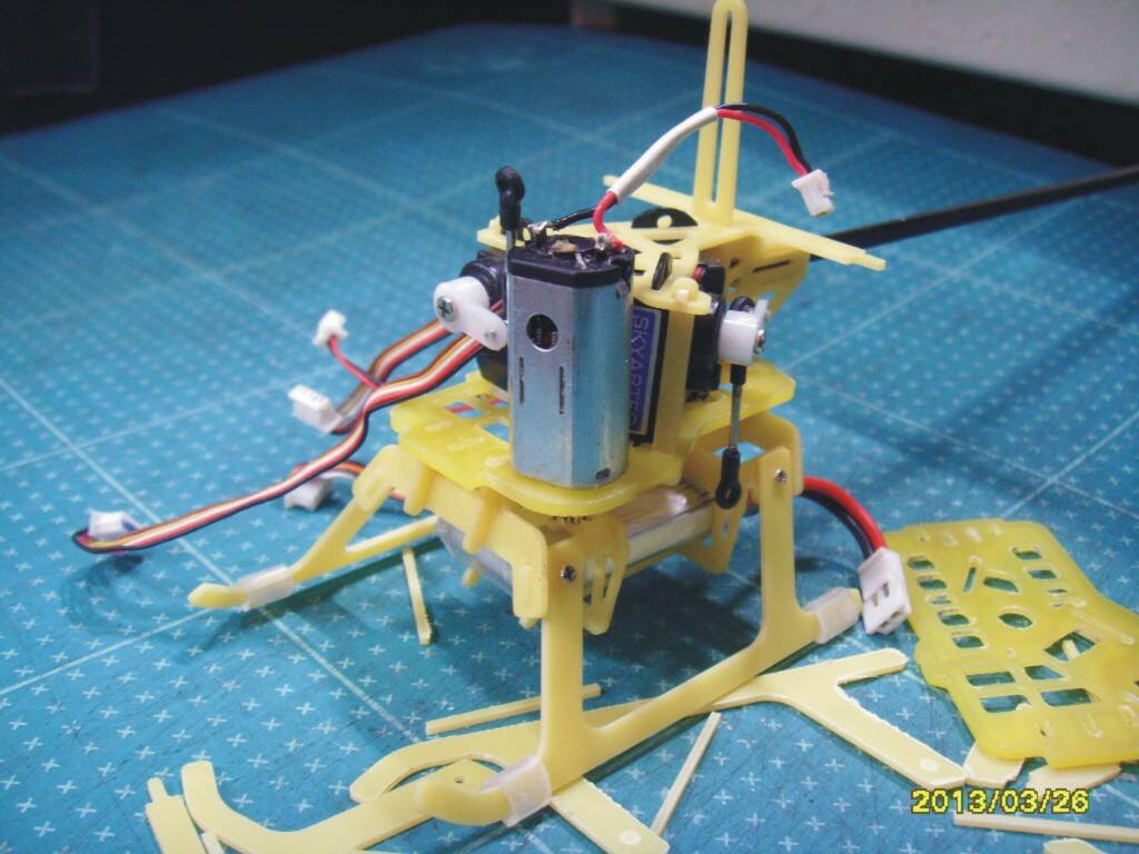

玻纖板製nano cp機體快完成了
散落在機體旁是失敗的零件.零件總數接進40個.暈......
現在還差主軸固定跟機板固定.製作完全備重量約會落再50g~52g左右.
還有那位大大知道玻纖板除了用快乾固定外,表面如何強化.
因為我板材在加工時表面有一層居然會分離,這讓我感覺好像變的有些軟
好像買到品質不太好的板材

哇~C大的無敵玻纖1號機完成了~~讚!!
C大玻纖板加工完後,只要有加工過的斷面要進行快乾封邊工序,這樣就不會整片分裂的情形
而且硬度也會增加的喔!!

回L大.跟本來不及封邊,從機台取下來就開始分家了.
現在只好整面塗抹快乾....有點無言...

那這玻纖板還真有點差,我的加工時也會有一點點這情形
但我是手工製作比較好控制~哈哈~手工製作也有好處的
碳纖板就沒這情形了,但加工完還是要進行快乾封邊工序比較OK!!
