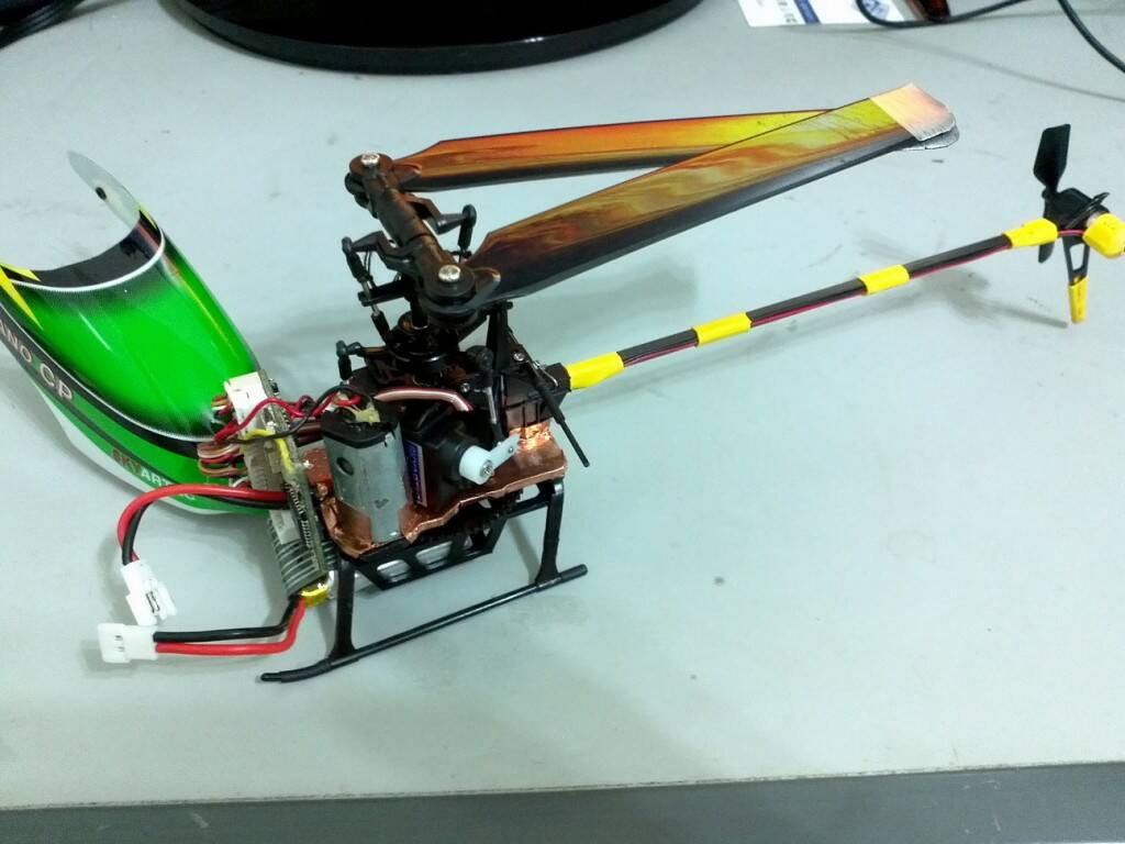

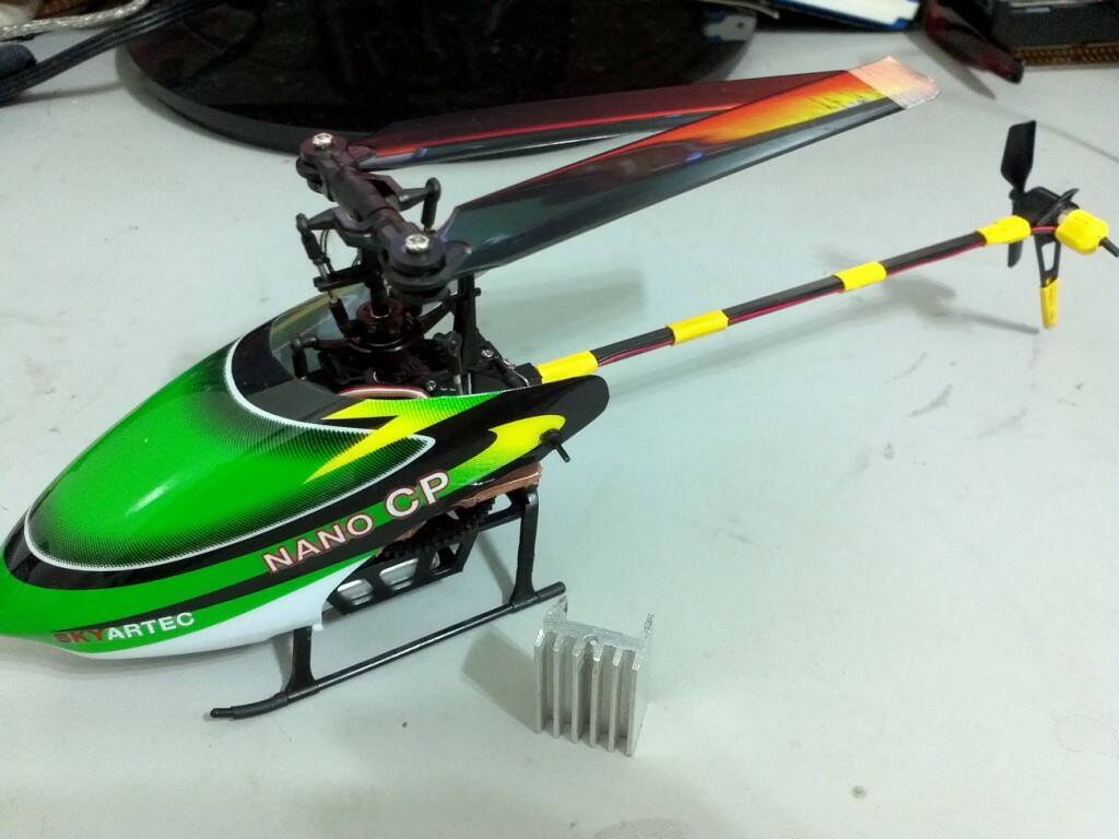

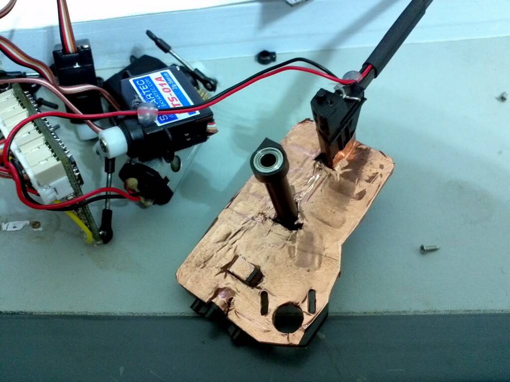

在此提供一個幫助馬達散熱的小小想法:
每次飛完都覺得馬達很燙~又想要馬達長壽點~跑去電子材料行買了裡面最小的一個散熱片~裝上去之後發現頭的方向太重了(不過散熱效果真的不賴),最後突然想到一個新方式,測試過5顆電池趟數後,雖然飛完4分鐘下來馬達還是蠻燙~但是好像比改之前的溫度降了一些,不過等待馬達冷卻的時間明顯縮短了,而且重量比熱片輕太多了,在找到適合的散熱片之前就先這樣頂著用拉
機身貼上銅箔,大約貼一半就夠了,我貼太多了
不適合的散熱片
不適合的散熱片
