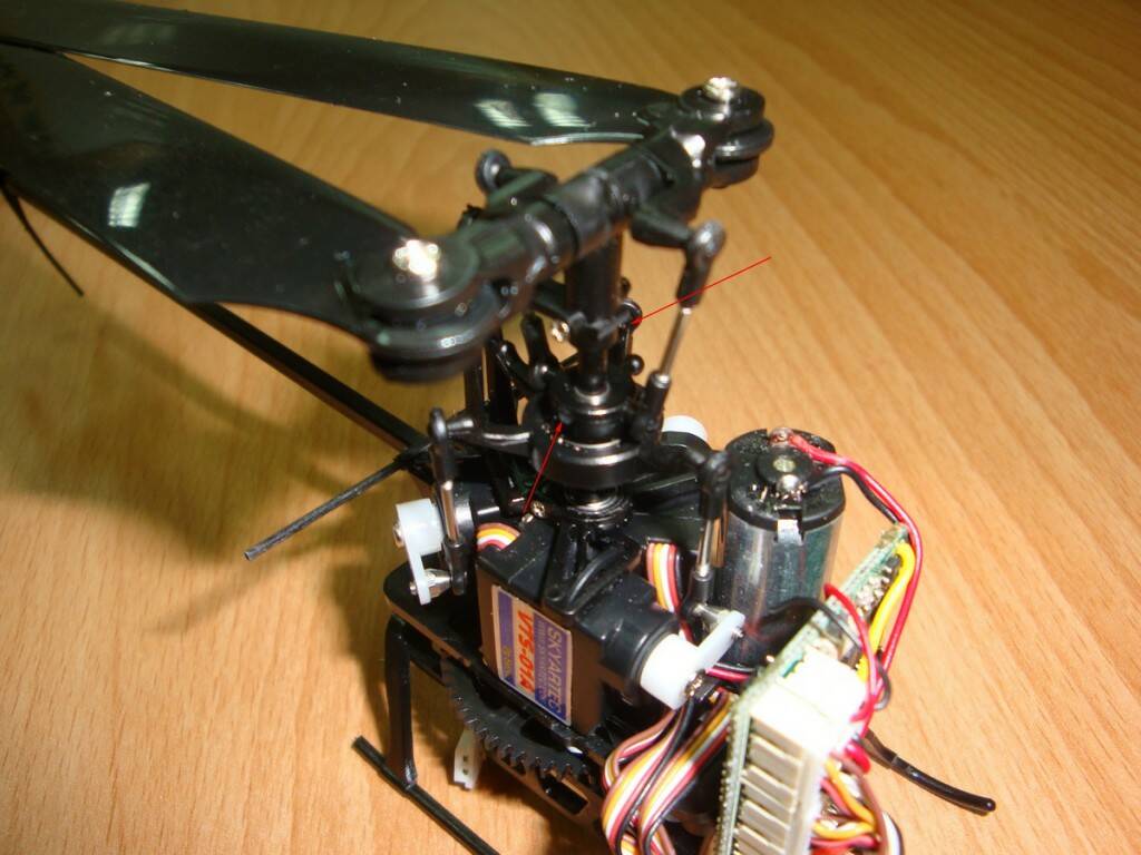

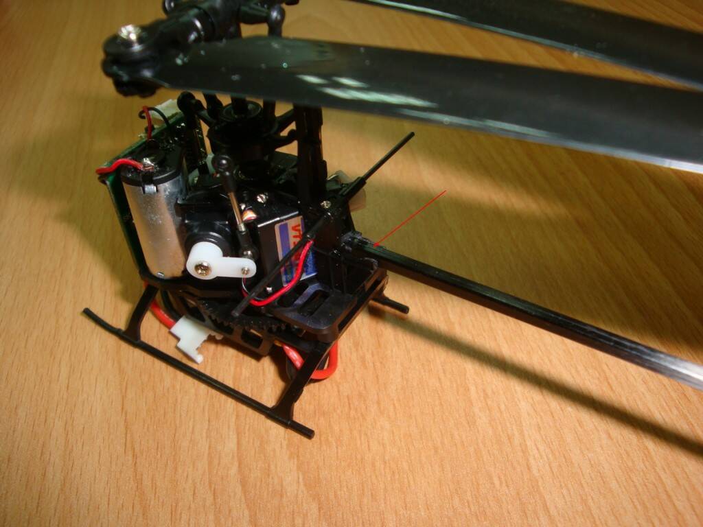

玩了好久的V911小四動,終於下定決心要進階小六動了
二月中上網訂了一台NANO CP,結果等到昨天才到貨,就直接殺去拿了一台
昨天試飛了二顆電池,覺得還不錯飛.
可是今天飛第二顆電池就下課了,大槳去打到桌子,結果斷了好多地方
請教各位大大,哪些地方要修,哪些地方可以暫時不用修
還有,要修的話,可以參考哪裡的文章啊
請各位大大指教,謝謝啦~~

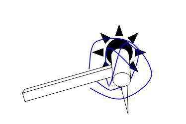

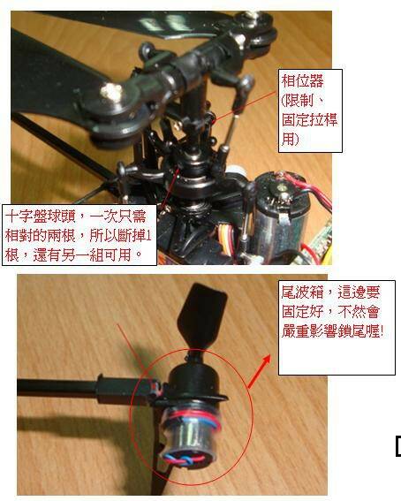

大大,我平常的方法都是用瞬間膠+衛生紙 or 瞬間膠+縫衣線。1.尾桿跟機身連接處的地方可以先鋪上一點點衛生紙然後滴瞬間膠,接著再蓋上一層衛生紙... 可以補得很堅固。
2.尾波箱那邊好像已看得到一些電線,所以我的建議是可以先弄個小段纖維膠袋把那邊包起來,接著用縫衣線去繞(可以繞多一點,把那邊緊緊固定住避免尾波箱跟尾桿處搖晃),最後再用瞬間膠點在縫衣線上面,效果也很讚喔!
3. 十字盤球頭,斷掉一邊,還有另外一對可以用,把拉桿換裝過去就好了!
4. T頭的相位器斷裂,這個有曾經看過其他大大用玻纖板去黏組,但小弟我都是直接換掉!如果你要換掉,記得先紀錄下固定環到中聯的長度,這樣到時裝新品螺距會比較快調整喔!
以上提供給你做參考!
剛打太快,有些名稱怕你不知道,這邊再補充這幾個名稱讓你知道,如果有誤再請其他大大不吝修正!
