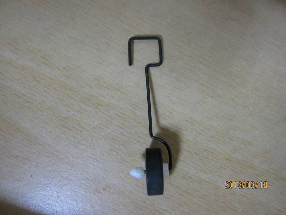

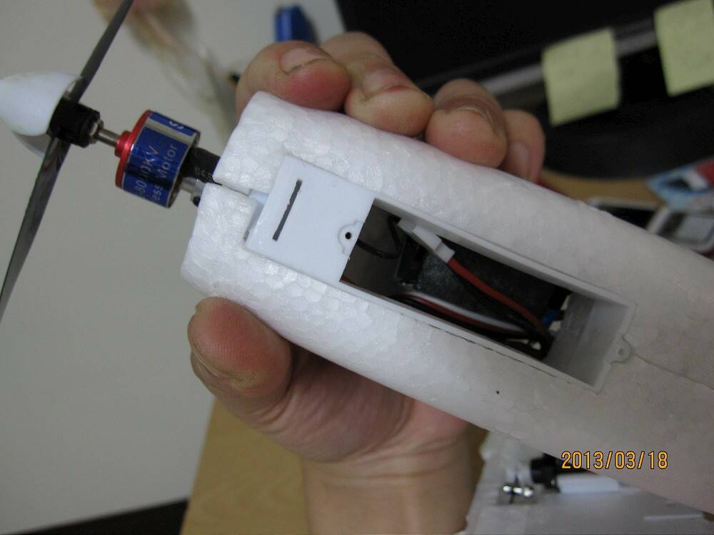

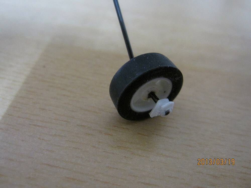

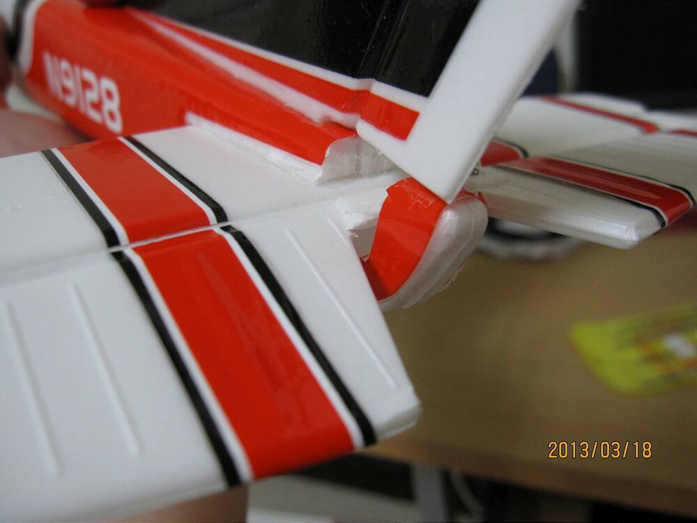

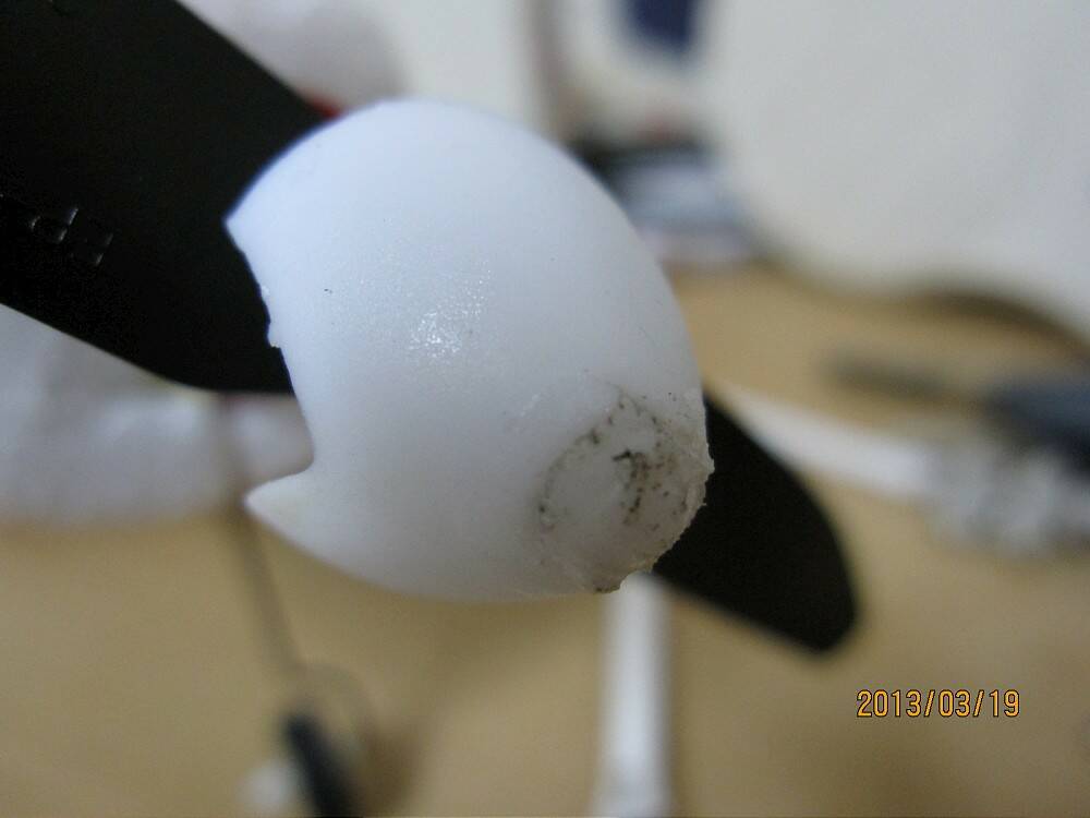

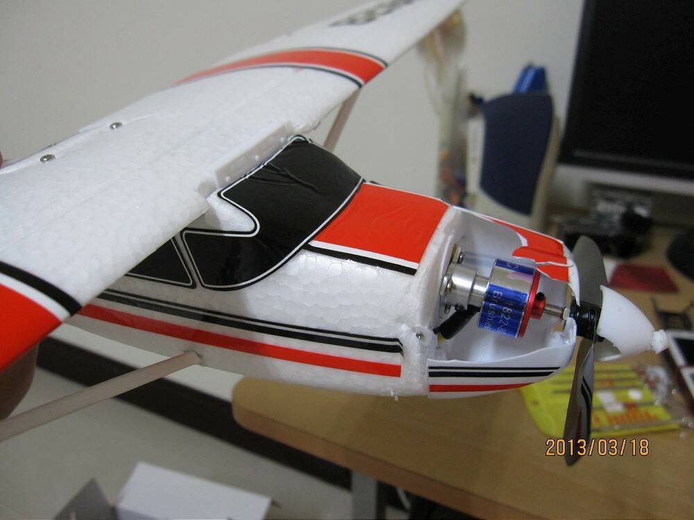

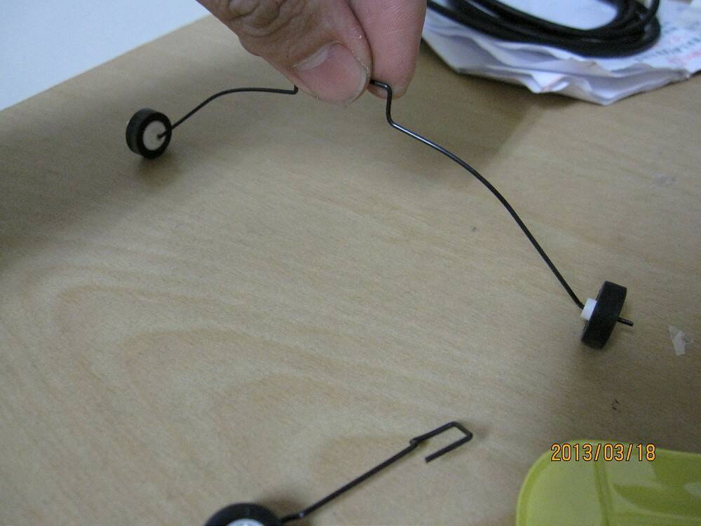

本篇是小弟買s牌西斯那自學飛行的,沒興趣的跳過呀!因為它也是nano cp的控,跟大家分享一下。
這一架主翼約55公分吧,算是小台的,因為太興奮難得有時間可以出去玩,想說「風大也要飛」!
「風大也要飛」!...這應該是個不是很正確的決定,至少,要有個老手是比較好,真的,昇空後風實在太大太亂了,我只有一次算是成功的降落,就是飛機一直後退,然後我油門加加減減,拼了老命的左右平衡,最後慢慢的往下降下來,但是快到地面時風的響影小了,雖然離地近,還是造成我一個輪擋噴了,最後我把輪架全拆下來,用手擲,我想說風大最後讓它落在草上就好了,沒想到是機頭往下,但是說真的,我覺得這樣摔一次後,大約就知道這架飛機的性能了。
士官長大,聽說你以前也是玩飛機的,請教一下,飛機副翼是控左右偏,可是我覺得它不是很靈敏,總是慢半拍,這是小機子才有的嗎?
還有這次試飛我發現,我一加油門,飛機很自然的往上飛,要操作搖捍把機頭壓下,這樣子的話要降落時,是不是要用衝的,我是說一定要帶有一些向前的速度,然後在快降落時,加油門拉機頭,讓兩個後輪先落地呢?

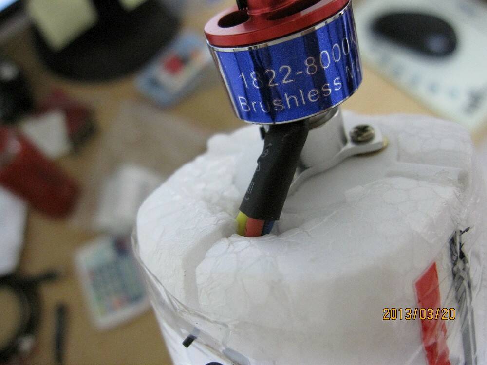

to 士官長大,因為我發現,好像飛機模型如果摔機的話,幾乎是沒有零件可以更換的,要自己黏,我在想搞不好機子都完了,馬達都還是好的,如果這樣這無刷馬達不好好利用真是太可惜了,不知長官知不知道,這無刷馬達為何會有三條電線呢?紅、藍、黃,電直無刷馬達也是像這樣嗎?
我開始想買s牌的鳳凰號了,它好像也是用同樣的無刷馬達,好像也很耐摔,有用過的大大,請給小弟一些建議,因為這台也是用701控就可以了!

插個話
敝人沒飛過飛機,不過週邊模友9成是飛機掛+其他模型
在敝人看來,修補技巧算是必備技術,常常看到他們今天摔機變成兩三節
晚上FB社團就看到修補中照片,明天又補好爽飛~~
他們有很多修補技巧,啥竹籤牙籤冰淇淋(冰棒)棒,配啥膠然後在配玻璃纖維膠帶啥的一弄
有時候比原本還強壯
建議可以也去飛機版問問修理方法~您愛機這樣的程度要修好來飛應該是還OK
無刷馬達基本上就是三條線沒錯,如果是無感的可以交換其中兩組就可以改變正逆轉方向
但是如果是遙控車的有感馬達,還多了條感應線,而且主要電力三條線是不可以隨便交換,不然會燒壞感應器(這是題外話)
