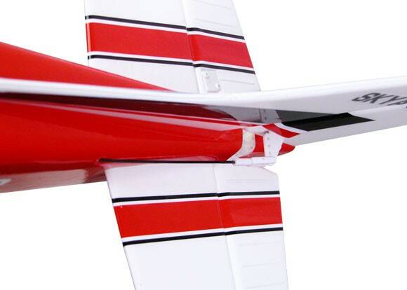

發表於 2013年3月10日 01:58 PM | 顯示全部樓層
vincent1730 發表於 2013年3月9日 11:32 PM
我想問一下各位飛模界的學長們,我的問題是不是太白目了呢?
最近我買西斯那,因為組裝有問題所以在之後又 ...
AP03-X1_pic04.jpg v大你的問題問是出在這嗎?你稍微把尾翼推入後就可用上ab膠固定黏好了....多少會修剪一點,不過一定要對齊.平行然後把上下舵及方向舵得貼紙及燙只稍微割開彎曲處..不然伺服器拉的角度會不順直到操控較順為止.我本來想貼圖片.不過現在這個新系統我還改不清處..不會貼..抱歉喔..!
發表於 2013年3月10日 02:29 PM | 顯示全部樓層
skybmw5668s99 發表於 2013年3月10日 01:58 PM
v大你的問題問是出在這嗎?你稍微把尾翼推入後就可用上ab膠固定黏好了....多少會修剪一點,不過一定要對齊. ...
再請問一下你機翼左右付舵伺服器是一顆或兩顆,,我的是舊版的有兩顆....動作比易速達較敏...!
