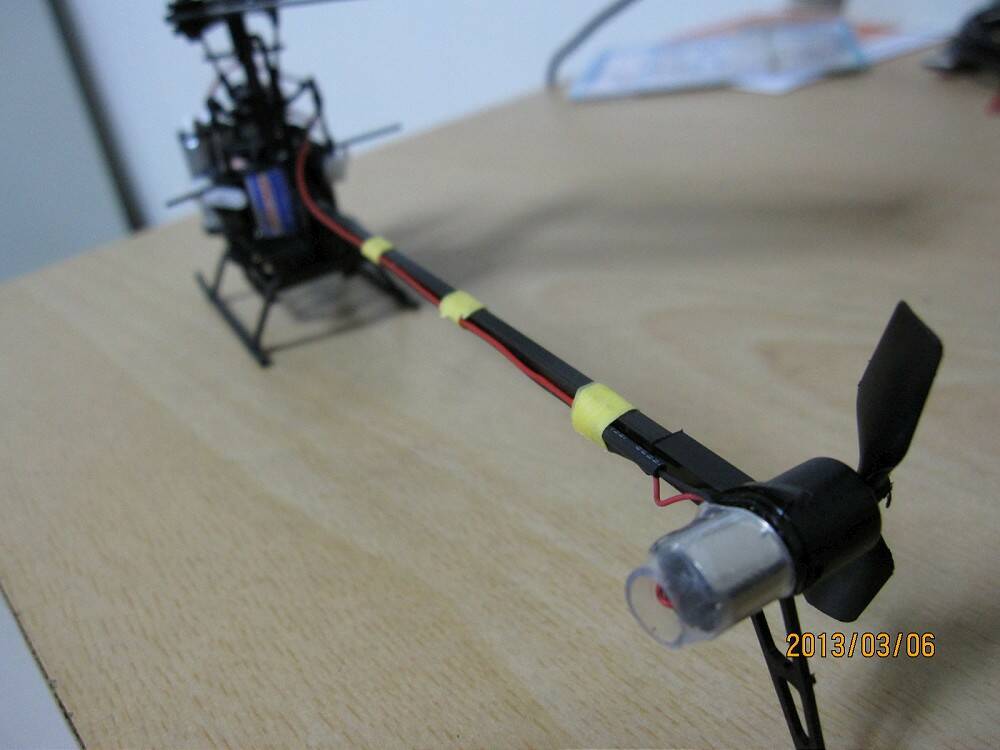

以下的影片,可請各位高手大幫我看一下,我有沒有雙槳?是這樣看嗎?如照片上的日期,現在我決定只要昇空後覺得不安全,我就不硬飛了!這樣比較開心!

從影片看起來似乎沒雙槳,而機子在桌面震動值也算OK啦!!
確實機子有問題或機況不好就停飛檢查,可以在每次升空都保持是機況最佳狀態飛行,也可省下莫名摔機的費用才可真正享受飛行的樂趣!!

w大,記得你是不是說你住台北呀!有機會一起去玩呀!
有關震動的問題,個人覺得你檢查我說的這幾個地方。
1.像我的影片一樣,看有沒有雙槳,我這支裡面的橫軸是有些彎,被我折回來的,但折回來就好了。
2.看一下連接機身到尾座的這根桿子有沒有鬆脫。
3.這是我之前最常發生,但新手...就是我後來才發現的地方,看一下軸承是不是脫離了,用小尖嘴鉗兩隻由兩邊一起把它夾緊。
4.機率不高啦!但還是有可能的,不要開熄火開關,用很慢的速度調你的控,上下左右,看「伺服器會不會抖動」,我有一次機子一直不穩就是這樣,後來發現「舊的伺服較易發生」,新的伺服用到現在還ok。
最後,祝w大玩得愉快!
