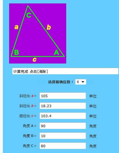

kakkoii12 發表於 2013年3月8日 06:04 PM
"...搖桿在最大跟最小pitch值時,翼尖垂直差距28mm~30mm左右.."
=>翼長105mm/垂直差距30mm算出之螺距約為8度, 螺距要到10度垂直差要到36.5mm左右 ...
=>又, 小弟認為, 以小FBL機種的相位器設計方式, 若要求最短主軸, 則正負螺距跑的距離應一致, 故螺距拉桿中點對準相位器的觀點應合理, 所以當考慮循環+集體螺距的中聯設計出來, 訂出橫軸與相位器的距離後, 螺距拉桿的長度就差不多可定下來了...除非原廠預留的螺距過大, 或因動力加強等因素不須如此大的螺距, 則螺距拉桿可以不等長方式存在, 或是可再裁短主軸/相位器上移以獲得更靈活控制...
