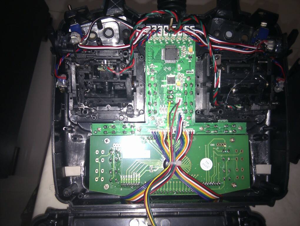

發表於 2013年3月8日 07:01 PM | 顯示全部樓層
求救   小弟不慎將控的電源接反  就燒掉了    拆開後 發現是如下圖的零件(紅圈處)擊穿  請問這顆是甚麼規格的零件呢?? 希望換掉就能修好  哎
