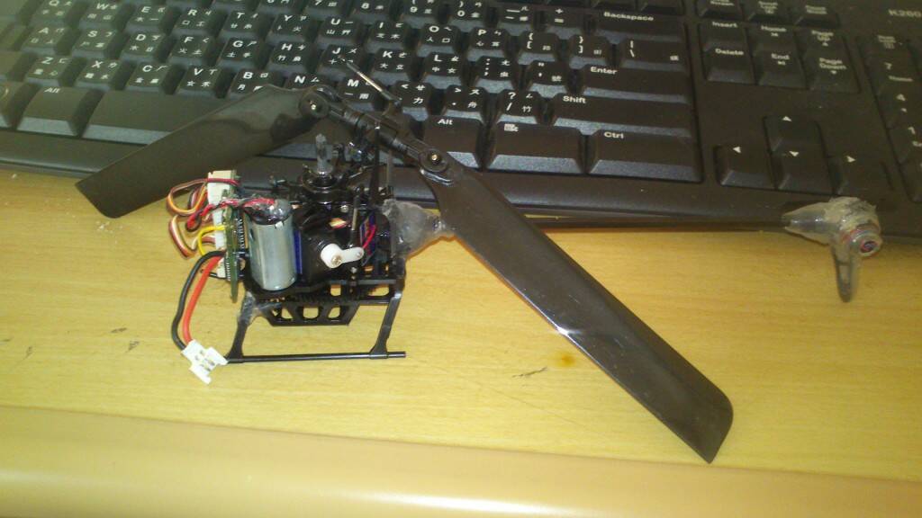

發表於 2013年3月8日 05:26 PM | 顯示全部樓層
終於解決升級線的問題了!!!
成功升級成1.2
也成功的把小綠翻...
摔爛了><
不知道為什麼...左耳往上後會延遲一下
然後小綠就頭朝地往下衝...
結果兩次下來小綠就變成這個樣子= =

發表於 2013年3月8日 05:42 PM | 顯示全部樓層
WayneJC 發表於 2013年3月8日 05:26 PM
終於解決升級線的問題了!!!
成功升級成1.2
一鍵翻功能在左耳朵切換後會延遲0.5秒左右"發作"是因為怕大家來不及反應,
所以刻意設定的延遲!
翻轉的速度是用舵機的最高速進行翻機動作(會翻比較小圈),建議大家一開始翻
機時先飛高一點,習慣他的動作之後再降低高度!翻過去(或翻回來)之後回到正常
的綠燈模式,舵機速度跟行程都會變慢變小,所以瞬間修正動作要打大一點才來得
及,這部分要多練一下習慣才行囉!
